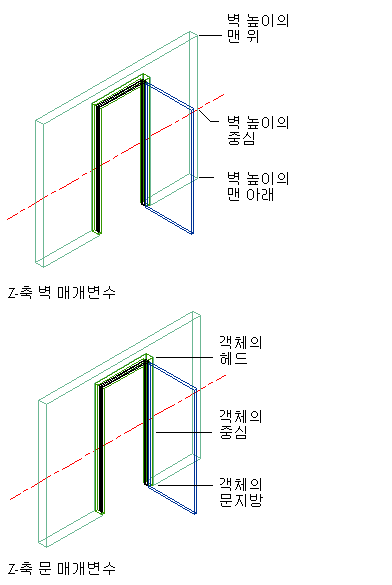

Z축 매개변수를 따르는 문 위치
  1. 변경할 문을 선택합니다.
  2. 문 탭앵커 패널설정을 클릭합니다.
  3. Z 축을 따르는 앵커에 대한 참조점을 선택합니다.
    원하는 작업... 할 일...
    벽 높이의 맨 아래를 참조점으로 사용 시작에서 벽(곡선) 높이의 맨 아래를 선택합니다.
    벽 높이의 중심을 참조점으로 사용 시작에서 벽(곡선) 높이의 중심을 선택합니다.
    벽 높이의 맨 위를 참조점으로 사용 시작에서 벽(곡선) 높이의 맨 위를 선택합니다.
  4. 문의 위치를 설정하는 참조 점의 거리를 입력합니다.
    끝점에서 시작점까지 측정할 음수 값을 사용합니다.
  5. 측정할 문의 위치를 선택합니다.
    원하는 작업... 할 일...
    문의 맨 아래 측정 대상에 대해 객체의 문지방(맨 아래)을 선택합니다.
    문의 중심 측정 대상에서 객체의 중심을 선택합니다.
    문의 맨 위 측정 대상에 대해 객체의 헤드(맨 위)를 선택합니다.
  6. 확인을 클릭합니다.
