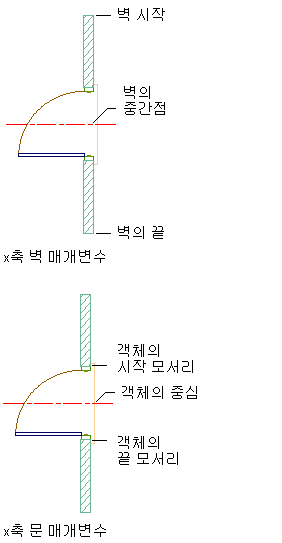

X축 매개변수를 따르는 문 위치

  3. X 축을 따르는 앵커에 대한 참조점을 선택합니다.
    원하는 작업... 할 일...
    벽의 시작을 참조점으로 사용 (X)를 따라 위치의 시작에서 벽의 시작(곡선)을 선택합니다.
    벽의 중간점을 참조점으로 사용 (X)를 따라 위치의 시작에서 벽의 중간점(곡선)을 선택합니다.
    벽의 끝을 참조점으로 사용 (X)를 따라 위치의 시작에서 벽의 끝(곡선)을 선택합니다.
  4. 문의 위치를 설정하는 참조 점의 거리를 입력합니다.
    끝점에서 시작점까지 측정할 음수 값을 사용합니다.
  5. 측정할 문의 위치를 선택합니다.
    원하는 작업... 할 일...
    문의 시작 모서리 측정 대상에서 객체의 시작 모서리를 선택합니다.
    문의 중심 측정 대상에서 객체의 중심을 선택합니다.
    문의 끝 모서리 측정 대상에서 객체의 끝 모서리를 선택합니다.
