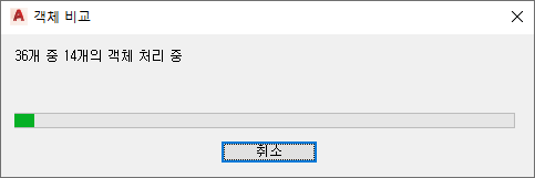

검토 도면과 프로젝트 도면 간의 비교가 시작되면 객체 비교 진행 표시기가 다음과 같이 표시됩니다.
도면의 모든 객체가 비교되면 다음과 같은 이벤트가 발생합니다.

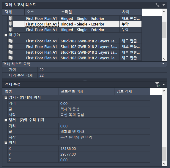

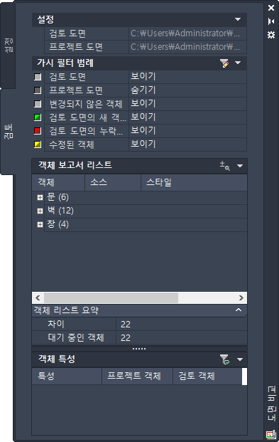

도면 비교 팔레트의 검토 탭을 사용하여 도면 비교 세션의 결과를 객체별로 검토할 수 있습니다. 또한 도면 영역의 화면표시를 필터링하는 메커니즘을 사용하여 특정 범주의 객체나 전체 도면을 표시하거나 숨길 수 있습니다. 이 탭에는 다음과 같은 섹션이 포함되어 있습니다.

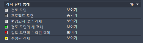

도면 비교 세션을 시작할 때는 이전 세션에서 마지막으로 사용된 필터가 계속 적용됩니다. 범례에서 임의의 범주에 대해 색상이나 플롯 스타일을 변경하려면 가시 필터 범례 제목 막대에서 가시 필터 편집 아이콘(
)을 클릭하여 가시 필터 대화상자를 엽니다.
포함된 객체 아래에서 비교할 객체를 선택합니다. 예를 들어 수정된 창만 비교에 포함하도록 가시 필터를 설정할 수 있습니다. 다른 모든 객체는 변경되지 않은 상태로 표시됩니다. 가시 필터링 색상 주제에서는 수정된 모든 창과 같은 여러 객체 그룹에 대해 색상 구성표를 조정하고 플롯 스타일을 할당할 수 있습니다. 색상 열에는 선택하기 전에 대기 중인 객체에 대한 색상이 나열되고 본 색상 열에는 선택한 후의 객체에 대한 색상이 나열됩니다.

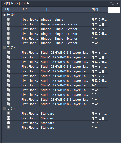

리스트에서 객체를 선택하여 상태를 미정 또는 열람으로 재설정합니다. Shift 키를 사용하여 여러 객체를 선택하거나 Ctrl 키를 사용하여 객체를 한 번에 하나씩 선택한 다음 마우스 오른쪽 버튼을 클릭하여 미정으로 재설정 또는 본 것으로 표시를 클릭합니다. 객체를 재설정하면 객체 보고서 리스트의 문자 스타일이 변경되고 객체 리스트 요약의 값이 업데이트됩니다.

도면 영역에서 변경된 객체를 선택하면 객체 보고서 리스트에서 해당 객체가 강조 표시됩니다. 도면에서 새 객체 또는 수정된 객체 위에 커서를 놓으면 이러한 객체를 변경할 수 없음을 나타내는 자물쇠 아이콘이 표시됩니다.

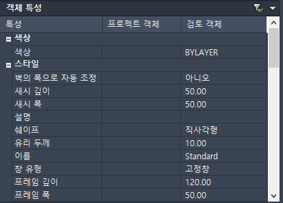

객체 보고서 리스트는 객체 리스트 요약 및 객체 특성과 함께 작동합니다. 보고서 리스트에서 객체를 선택하면 대기 중인 객체 수가 변경되고 객체의 특성이 객체 특성 아래에 표시됩니다.
객체가 누락된 경우 데이터가 프로젝트 객체 열에만 나열됩니다. 새 객체인 경우 데이터가 검토 객체 열에만 나열됩니다. 수정된 객체의 경우 프로젝트 및 검토 특성이 모두 표시됩니다.
