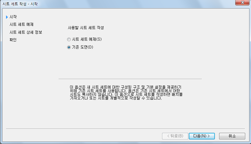

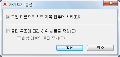

다음 절차에 따라 하나 이상의 기존 도면의 배치를 포함하는 시트 세트 템플릿을 작성하십시오. 시트 제목에 파일 이름을 접두어로 지정하고 폴더 구조를 기반으로 하위 세트를 작성하는 옵션을 선택할 수도 있습니다. 시트 세트가 위치한 프로젝트에서 프로젝트 특성 대화상자에 있는 최상위 범주를 리디렉션하는 경우 여기서 적용된 설정이 재지정됩니다.
옵션을 클릭합니다. 시트 세트 작성 마법사가 표시됩니다. 마법사를 사용하여 새 시트 세트 템플릿을 작성할 수 있습니다.
시트 세트 마법사가 표시됩니다. 마법사를 사용하여 새 시트 세트 템플릿을 작성할 수 있습니다.

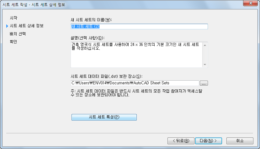

시트 세트 특성 대화상자가 표시됩니다.

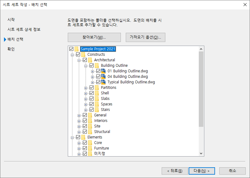

시트 세트 작성 - 배치 선택 대화상자가 표시됩니다.
시트 세트 작성 - 배치 선택 대화상자에서 기존 도면의 배치를 선택한 후 시트 세트 템플릿에 시트로 추가할 수 있습니다. 예를 들어 이 작업을 수행하여 기존 시트를 프로젝트 시트로 변환할 수 있습니다.
