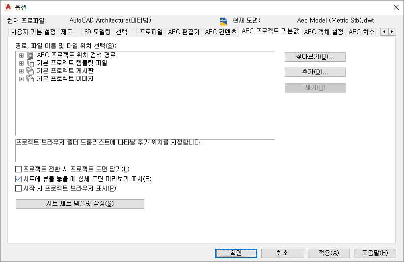

다음 절차에 따라 기존 프로젝트의 시트 세트를 기반으로 시트 세트 템플릿을 작성하십시오. 시트 세트가 위치한 프로젝트에서 프로젝트 특성 대화상자에 있는 최상위 범주를 리디렉션하는 경우 여기서 적용된 설정이 재지정됩니다.
옵션을 클릭합니다.

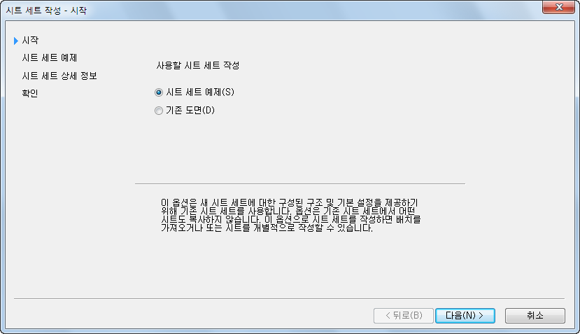

시트 세트 작성 마법사가 표시됩니다. 마법사를 사용하여 새 시트 세트 템플릿을 작성할 수 있습니다.
| 원하는 작업... | 할 일... |

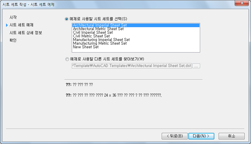

| 리스트에서 샘플 시트 세트 사용 | 예로 사용할 시트 세트 선택을 클릭하고 리스트에서 시트 세트를 선택한 후 다음을 클릭합니다. |
| 나열되지 않은 시트 세트 사용 | 찾아보기를 클릭하여 예제로 사용할 다른 시트 세트로 이동한 후 |

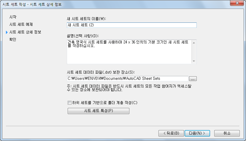

AutoCAD Architecture 2022 toolset 프로젝트의 시트 세트 템플릿을 작성하는 경우 도면 탐색기의 시트 하위 세트에 연관된 해당 폴더가 자동으로 포함되기 때문에 하위 세트를 기반으로 폴더 계층 작성을 선택해도 영향을 미치지 않습니다. AutoCAD 시트 세트의 시트 세트 템플릿을 작성하는 경우 이 옵션을 선택할 수 있습니다. 이렇게 하면 시트 세트 관리자에서 새 시트 하위 세트를 작성할 때마다 시트 세트에 하위 폴더가 만들어집니다.

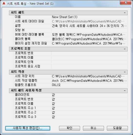

시트 세트 특성 대화상자가 표시됩니다.
AutoCAD Architecture 2022 toolset 프로젝트에 시트 세트 템플릿을 사용하는 경우 다음 필드를 완료할 필요가 없습니다.
| 필드 | 이유 |
| 시트 세트 데이터 파일 | DST 파일은 항상 프로젝트의 루트 폴더에 저장됩니다. |
| 모형 뷰 | AutoCAD Architecture 2022 toolset 시트 세트에서는 모형 뷰 도면 위치가 추적되지 않습니다. 위치는 프로젝트 뷰에서 자동으로 가져옵니다. AutoCAD 시트 세트의 이 필드에는 시트 세트에서 사용되는 도면이 포함된 폴더의 경로와 이름이 표시됩니다. |
| 뷰의 레이블 블록 | 뷰 템플릿에 저장됩니다. |
| 인출선 블록 | 도구 팔레트에 있습니다. |
| 프로젝트 컨트롤에 있는 이름, 번호, 단계, 이정표 | AutoCAD Architecture 2022 toolset 프로젝트에서 작업하는 경우 프로젝트 시트 세트 대신 프로젝트 파일(APJ)과 프로젝트 정보를 연관시킵니다. 주: 프로젝트를 작성할 때 입력한 프로젝트 이름 및 번호와 다른 프로젝트 이름 및 프로젝트 번호를 시트 세트 특성 대화상자의 프로젝트 컨트롤에 입력하는 경우 프로젝트를 편집할 때 오류 메시지가 나타나고 정보를 통합하라는 메시지가 표시됩니다. 따라서 시트 세트 템플릿의 프로젝트 컨트롤 필드를 비워두어야 합니다.
| 시트 저장 위치 | 프로젝트의 시트는 항상 프로젝트의 시트 폴더나 해당 하위 폴더 중 하나에 저장됩니다. |
시트 세트에 있는 다른 설정은 AutoCAD Architecture 2022 toolset 프로젝트의 시트 세트 템플릿을 사용하는 경우 적용되지 않습니다.

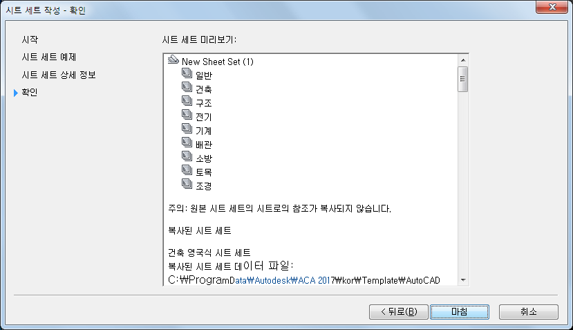

시트 세트 작성 - 확인 대화상자가 표시됩니다.
| 하나 이상의 설정 변경 | 뒤로를 클릭합니다. |
| 시트 세트 템플릿 작성 완료 | 마침을 클릭합니다. |
