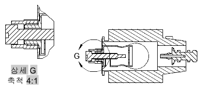

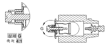

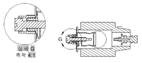

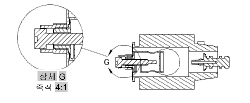

상세 뷰 경계가 원형인지 직사각형인지를 지정합니다. 기본 경계는 원형입니다.
