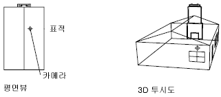

카메라 및 표적을 사용하여 평행 투영 뷰 또는 투시도를 정의합니다.

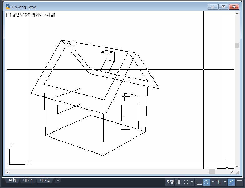

객체 선택 프롬프트에서 Enter 키를 누르면 DVIEWBLOCK는 미리보기 이미지를 표시합니다. 111-단위 영역에 왼쪽 아래 구석의 원점을 사용하여 사용자 고유의 DVIEWBLOCK 블록을 작성할 수 있습니다. 다음 그림은 기본 DVIEWBLOCK을 사용하여 뷰를 설정한 예입니다(그래픽 커서를 이동하면 뷰가 조정됩니다.).

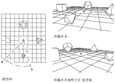

표적점을 기준으로 카메라를 회전하여 새 카메라 위치를 지정합니다. 두 개의 각도가 회전 정도를 결정합니다.
지정된 점에 따라 카메라 위치를 설정합니다.
카메라 위치를 XY 평면의 위 또는 아래의 각도로 설정합니다. 90도 각도는 위에서 아래로 내려다 보며 -90도 각도는 아래에서 위로 올려다 보는 것입니다. 카메라 각도가 0도이면 카메라가 UCS의 XY 평면에 평행하게 배치됩니다.
두 개의 각도 입력 모드 사이를 전환합니다. 명령 프롬프트에서 각도를 입력하면 커서 이동이 잠기므로 해당 각도에 사용할 수 있는 위치만 보이게 됩니다. 전환은 각도에 대한 커서 이동을 잠금해제하므로 커서를 사용하여 카메라를 회전할 수 있습니다.
위치를 현재 UCS의 X 축을 기준으로 XY 평면의 각도로 설정합니다. 이 각도는 -180도에서 180도까지 측정됩니다. 회전 각도가 0도이면 UCS의 X 축을 원점 쪽으로 내려다 봅니다.
위의 그림은 XY 평면으로부터의 각도를 변경하지 않고 카메라를 처음 위치에서 왼쪽으로 회전한 효과를 보여줍니다.

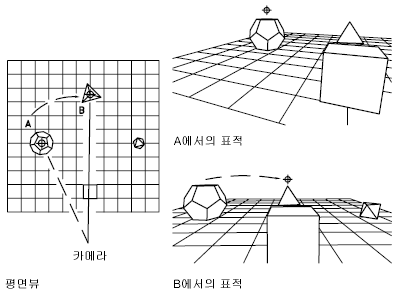

카메라 주위로 표적을 회전하여 표적의 새 위치를 지정합니다. 이렇게 하면 하나의 관측점에서 도면의 다른 부분을 보기 위해 고개를 돌리는 것과 같은 효과를 얻게 됩니다. 두 개의 각도가 회전 정도를 결정합니다.
위의 그림은 XY 평면으로부터의 각도를 변경하지 않고 표적점을 왼쪽에서 오른쪽으로 이동한 효과를 보여줍니다.

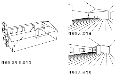

X,Y,Z 좌표를 사용하여 카메라점과 표적점을 찾습니다. XYZ 점 필터를 사용할 수 있습니다.
새 시선을 정의하는 데 도움이 되도록 현재 카메라 위치에서 십자선까지 러버밴드 선을 그립니다. 새 카메라 위치를 묻는 프롬프트가 표시됩니다.

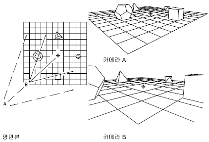

러버밴드 선은 표적을 기준으로 카메라를 배치하는 데 도움이 되도록 표적점에서 십자선까지 연결합니다. 다음 그림은 카메라점과 표적점을 교체할 때 뷰에서의 변경 내용을 보여줍니다. 각각의 경우 렌즈 및 거리 설정이 같습니다.

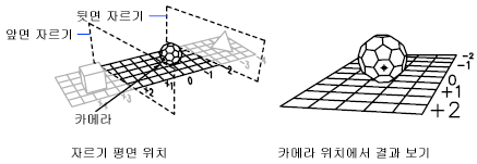

전면 자르기 평면의 뒤 또는 앞에 있는 도면 부분이 가려지도록 뷰를 자릅니다. 전면 자르기 평면과 뒷면 자르기 평면은 카메라와 표적 사이에 시선과 직교로 배치할 수 있는 보이지 않는 벽입니다.
뒷면 자르기 평면의 뒤에 위치한 객체를 가립니다.
카메라와 전면 자르기 평면 사이에 위치한 객체를 가립니다.
전면 및 뒷면 자르기를 끕니다. 투시도 기능이 켜져 있으면 카메라 위치에 전면 자르기가 그대로 있습니다.
