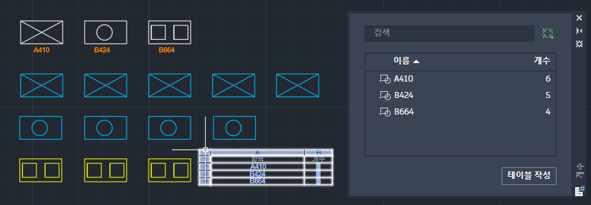

개수를 클릭합니다. 찾기

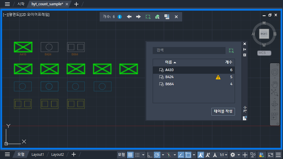

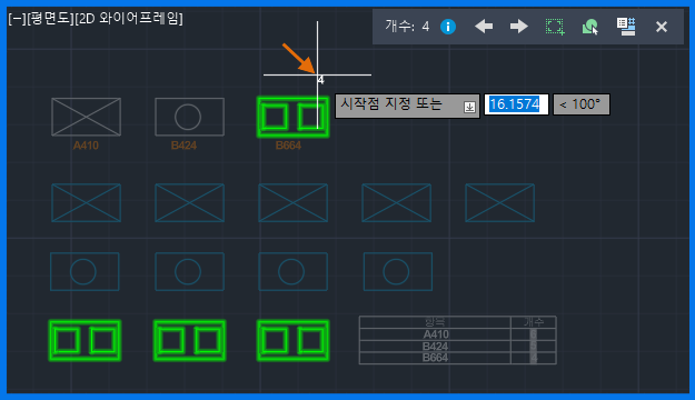

블록을 선택하면 개수가 활성화됩니다. 개수가 활성화된 경우 파란색 테두리가 도면 영역 주위에 나타나고 개수 도구막대가 맨 위에 표시됩니다.

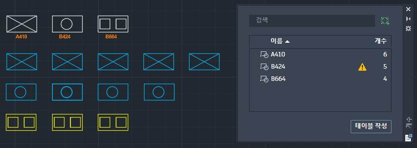

개수 기능은 시각적 개수 결과를 제공하므로 개수가 계산된 블록의 정보를 쉽게 볼 수 있습니다. 개수 상세 정보에는 개수 객체의 일반 특성, 사용자 정의 블록 속성 및 매개변수 또는 개수 오류 보고서가 포함될 수 있습니다.

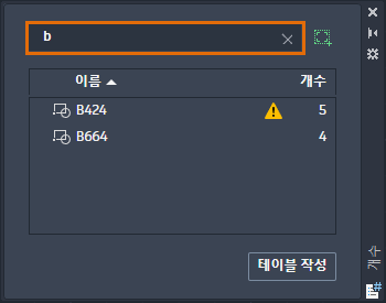

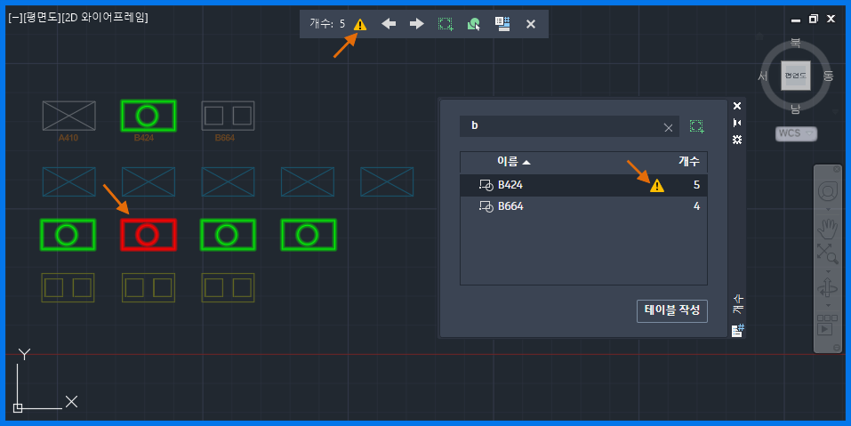

개수 팔레트에는 입력한 문자로 시작하는 블록 이름이 표시됩니다. 이 기능은 이름을 기준으로 블록과 해당 개수를 신속하게 찾아야 하는 경우에 유용합니다.
B424 블록이 강조 표시됩니다. 이 예에서는 개수 팔레트 및 개수 도구막대에 표시된 아이콘(
)을 볼 수 있습니다. 오류 플래그가 있는 블록 인스턴스는 다른 색상(빨간색)으로 강조 표시됩니다.

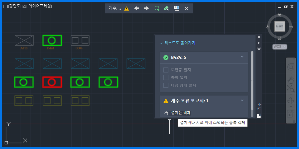

을 클릭합니다.
또는 개수 팔레트에서 B424를 마우스 오른쪽 버튼으로 클릭하고 개수 상세 정보 검토를 선택합니다.
AutoCAD에서 오류가 탐지된 블록 인스턴스를 확대합니다.

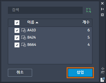

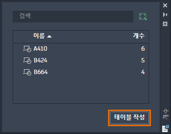

설계 감사를 수행하거나 설계 구성요소의 재고를 작성하는 경우와 같이 도면에 대한 포괄적인 개요를 제시해야 하는 경우도 있습니다. 이 개수 기능을 사용하면 테이블에 블록 및 해당 개수를 쉽게 나열할 수 있습니다.

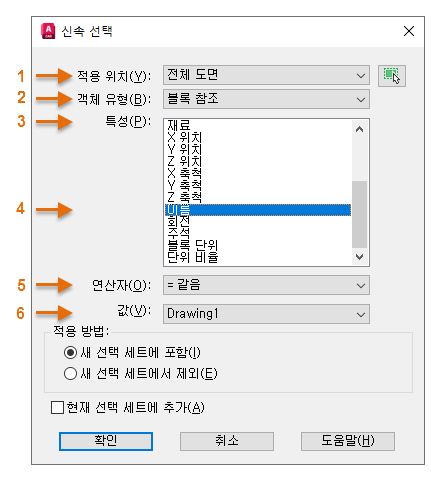

AutoCAD 2021 또는 이전 버전을 사용 중인 경우 신속 선택 기능은 도면에서 객체 선택을 간소화하도록 설계된 또 다른 강력한 도구입니다. 이 옵션을 사용하면 객체 유형, 색상 또는 도면층과 같은 공유 특성을 기준으로 객체를 필터링하고 선택할 수 있습니다.
다음 연습에서는 신속 선택 기능을 사용하여 도면의 블록 개수를 계산하는 일련의 작업을 안내합니다.
유틸리티 패널
신속 선택을 클릭합니다. 찾기

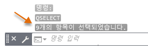

또는 명령 프롬프트에서 qselect를 입력합니다.
지정된 블록이 이제 선택되고 새 선택 세트에 포함되며, 지정된 블록의 정확한 개수가 명령 윈도우에 보고됩니다.

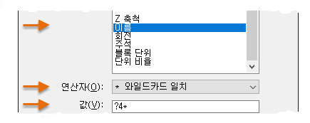

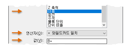

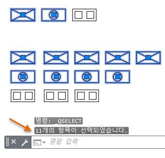

경우에 따라 일반 이름 패턴을 사용하여 블록 개수를 계산해야 합니다. 가장 일반적으로 사용되는 와일드카드는 단일 문자의 경우 "?"이며, 임의 개수의 문자의 경우 *입니다. 예를 들어, 문자 B*를 사용하여 문자 B로 시작하는 모든 블록을 검색하고, ?4*를 사용하여 두 번째 문자가 4인 모든 블록을 검색할 수 있습니다.
아래와 같이 B로 시작하는 모든 블록이 선택됩니다.
다시 한 번, 정확한 개수가 표시됩니다.

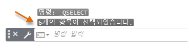

블록 A410 및 B464의 모든 인스턴스가 선택되고 명령 윈도우에 정확한 개수가 표시됩니다.

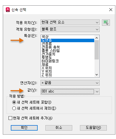

지정된 도면층에 있는 모든 블록의 개수를 계산하려면 다음 단계를 따르십시오.
도면층 001 abc의 모든 블록이 새 선택 세트에 추가되고 블록 개수가 표시됩니다.

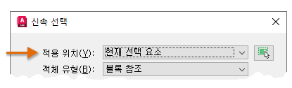

이제 여러 기준을 사용해서 선택 범위를 좁히는 방법이 궁금할 것입니다. 예를 들어, 도면층 001 abc에 있는 블록 A410의 모든 인스턴스 개수는 어떻게 계산할 수 있을까요?
이 작업은 다음과 같이 쉬운 방법으로 수행할 수 있습니다!
현재 도면층 001 abc에 있는 모든 블록이 선택됩니다. 아래와 같이 적용 대상 필드가 자동으로 현재 선택 요소로 전환된 것을 볼 수 있습니다.
즉, 전체 도면이 아니라 현재 선택 요소 세트만 사용됩니다.
도면층 001 abc에 있는 모든 A410 블록만 선택됩니다. 선택 세트를 사용하여 QSELECT 명령을 반복해 선택 범위를 계속 좁힐 수 있습니다.
