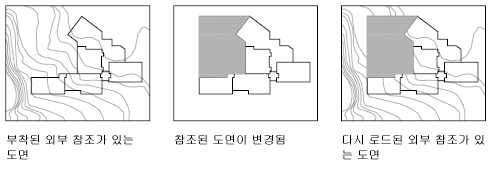

도면을 열 때 모든 도면 참조(외부 참조)는 자동으로 업데이트됩니다. 가장 최신 버전이 도면에 표시되게 하려는 경우 외부 참조를 업데이트할 수도 있습니다.
도면을 열 때 모든 외부 참조는 자동으로 업데이트됩니다. 참조 관리자에서 컨텐츠 갱신(다시 로드) 옵션을 사용하면 최신 버전이 도면에 표시되도록 할 때마다 외부 참조를 업데이트할 수 있습니다.
네트워크 환경에서 사용자가 외부 참조 도면을 수정한 후 저장할 때마다 다른 사용자는 열린 도면에 그 외부 참조를 다시 로드하기만 하면 즉시 변경된 사항에 액세스할 수 있습니다.
도면에 외부 참조를 부착하면 AutoCAD는 외부 참조가 마지막으로 로드 또는 다시 로드된 이후에 참조 파일이 변경되었는지 여부를 주기적으로 확인합니다. XREFNOTIFY 시스템 변수가 외부 참조 알림을 조정합니다.
기본적으로, 참조 파일이 변경되면 도면 윈도우 오른쪽 아래 구석 근처에 풍선 메시지가 표시됩니다. 풍선 도움말의 링크를 클릭하여 변경된 모든 외부 참조를 다시 로드합니다.
변경 사항 비교를 선택하면 외부 참조가 참조 도면과 비교되고 비교 결과가 현재 도면에 표시됩니다. 비교를 닫으면 외부 참조가 다시 로드됩니다.
기본적으로, AutoCAD는 5분 간격으로 변경된 외부 참조를 확인합니다. XNOTIFYTIME 시스템 레지스트리 변수를 설정하여(setenv "XNOTIFYTIME" " n ") 사용. 여기서 n은 1과 10080(7일) 사이의 시간(분)) 확인 시간 간격을 변경할 수 있습니다.
언제든지 외부 참조를 참조 도면 파일과 비교할 수 있습니다. 참조 관리자에서 외부 참조를 마우스 오른쪽 버튼으로 클릭하고 비교 옵션 중 하나를 선택합니다. 차이점이 현재 도면에서 색상 및 구름형 리비전으로 강조 표시됩니다.
