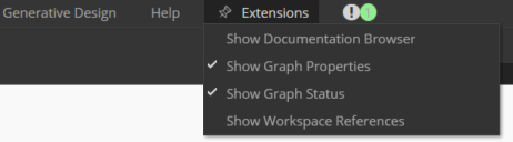

그래프 특성 표시 및 그래프 상태 표시를 클릭합니다.
그래프 특성 및 그래프 상태는 Dynamo의 오른쪽 창에 표시됩니다.
이렇게 하면 Dynamo에서 연구 유형을 작성하거나 업데이트하기 전에 그래프의 유효성을 검사할 수 있습니다.
예를 들어 노드를 입력 또는 출력으로 설정하거나 이름 충돌을 수정해야 할 수 있습니다. 문제 해결: Dynamo의 제너레이티브 디자인 및 제너레이티브 디자인 Primer: 그래프 설정에 대한 오류를 참고하십시오.
자세한 내용을 보려면 그래프 상태 창의 노드 문제 및 그래프 문제 섹션을 클릭합니다. 문제 설명의 링크를 클릭하여 그래프의 관련 섹션으로 이동합니다. 필요한 변경을 수행하고 그래프를 다시 실행합니다.
