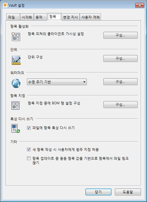

Vault 설정 대화상자의 항목 탭 액세스
  1. 도구  관리 Vault 설정을 클릭합니다.
  2. Vault 설정 대화상자에서 항목 탭을 선택합니다.
항목 탭에 대해 알아보기
Vault 설정 대화상자의 항목 탭에는 측정 단위를 구성하고, 워터마크 기본 설정을 관리하며, BOM 행에 대한 설정을 구성하고, 항목이 연관된 파일에 특성을 다시 쓸 수 있게 해주는 옵션이 포함되어 있습니다. 항목 기능을 비활성화할 수도 있습니다.
항목 활성화
측정 단위
워터마크
항목 지정
특성 다시 쓰기
기타
