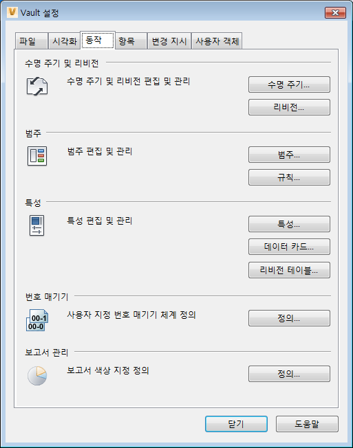

동작 관리 설정
Vault 설정 대화상자의 동작 탭에는 수명 주기 정의 편집, 리비전 관리, 범주 및 규칙 관리, 특성 작성 및 수정, 사용자화된 번호 매기기 체계 정의 및 보고서에서 색상 지정에 필요한 옵션이 있습니다.
주: 동작 관리 탭은 Vault Workgroup 및 Vault Professional에서만 사용할 수 있습니다.
Vault 설정 대화상자의 동작 탭 액세스
  1. 도구  관리 Vault 설정을 클릭합니다.
  2. Vault 설정 대화상자에서 동작 탭을 선택합니다.
수명 주기
제품은 처음부터 생산 단계의 전체까지 수명 주기를 정의합니다. 수명 주기 정의 대화상자에서 수명 주기 정의를 편집 및 지정하고 상태 주석들, 보안 및 전환을 구성할 수 있습니다.
수정기호
리비전 체계를 통해 수정된 파일 및 항목에 시퀀스 값, 형식 및 주석들을 지정하여 관리할 수 있습니다.
범주
범주 관리를 통해 논리적으로 특성을 그룹화하고 동작 및 규칙 세트를 하나 이상의 파일 또는 항목에 지정할 수 있습니다.
규칙
규칙을 사용하여 자동으로 특정 특성이 있는 파일 또는 항목에 범주를 지정할 수 있습니다.
특성
사용자 정의 특성을 관리하려면 특성을 클릭합니다. Vault에서 추적하는 추출된 모든 특성은 특성 정의 대화상자를 사용하여 관리할 수 있습니다.
데이터 카드
데이터 카드를 클릭하여 Inventor에서 각 페이지에 표시된 페이지 번호 및 특성을 포함하여 데이터 카드 배치를 구성할 수 있습니다.
특성을 업데이트하는 동안에만 날짜 사용
날짜 특성 업데이트 시의 시간을 제외하려면 특성을 업데이트하는 동안에만 날짜 사용을 선택합니다. 예를 들어, 제목 블록에 파일 작성 날짜 특성을 매핑할 경우 이 옵션을 선택하면 결과가 5/17/2017이 되고 이 옵션을 해제하면 결과가 5/17/2017 11:11:10 PM이 됩니다.
자동 번호 매기기
이름바꾸기 마법사에서 사용되는 번호 매기기 체계는 파일 번호 매기기 체계 대화상자를 사용하여 정의할 수 있습니다.
보고서 관리
데이터 매핑 및 보고서에 필요한 색상 지정은 색상 지정 대화상자에서 구성합니다.
