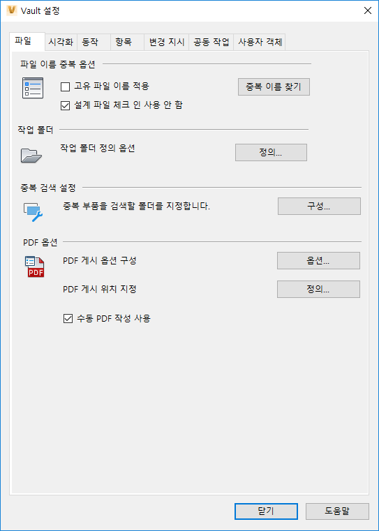

Vault 설정 대화상자의 파일 탭에는 고유 파일 이름을 적용하고, 설계 파일 체크 인을 비활성화하고, 작업 폴더 옵션을 지정하고, 중복을 찾는 옵션이 포함되어 있습니다.
주: Autodesk Vault Basic의 파일 탭에서도 특성을 작성하고 수정할 수 있습니다.
Vault 설정 대화상자의 파일 탭 액세스

- 파일 탭을 선택합니다.
파일 이름 중복 옵션
- 중복 이름 찾기를 사용하면 고유한 파일 이름을 적용하기 전에 Vault에서 중복된 파일 이름을 찾아 파일 이름의 충돌 문제를 해결할 수 있습니다.
- 파일 관계를 유지하고 관리하려면 해당 CAD 응용프로그램용 애드인 클라이언트를 사용하여 모든 CAD 데이터를 Vault에 추가하는 것이 가장 좋습니다. CAD 데이터를 Vault에 끌어 놓거나 Vault 클라이언트를 통해 추가할 수 없습니다. 기본적으로 이 방법이 적용됩니다. 또한 항목 데이터/BOM 정보는 끌어 놓기 기능을 사용하지 않고 기본 응용프로그램을 통해 체크 인하여 추가해야 합니다. 설계 파일 체크 인 사용 안 함 확인란을 해제하면 해당 애드인 클라이언트를 사용하지 않고 CAD 데이터를 추가할 수 있습니다. 그렇게 하면 파일관계가 유지 관리되지 않습니다.

작업 폴더 및 Inventor 프로젝트
- 정의를 클릭하면 모든 클라이언트에 일관된 작업 폴더를 적용하거나 클라이언트마다 고유한 작업 폴더를 정의할 수 있습니다. 또한 모든 클라이언트에 대해 기본 Inventor 프로젝트 파일을 적용하거나, 클라이언트가 Vault에서 마지막으로 제어한 프로젝트 파일을 사용하도록 할 수 있습니다.
- 중복 검색 옵션
- 구성을 클릭하여 중복 검색 범위에 포함할 폴더를 지정합니다.
PDF 옵션
- 2D AutoCAD, 2D Inventor PDF 게시에 대한 설정을 선택합니다.
