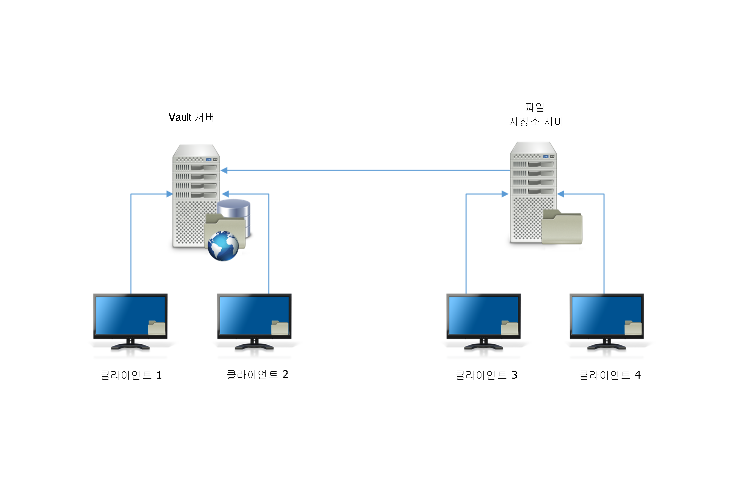

다이어그램에는 명확한 구분을 위해 SQL 서버가 별도의 컴퓨터로 표시되어 있습니다. SQL 서버는 별도의 컴퓨터나 Autodesk Vault Server에 있을 수 있습니다. 두 경우가 모두 지원되며 이 문서에 자세히 설명되어 있는 작업 흐름에는 영향을 미치지 않습니다.

Inventor를 사용할 때의 기본 구성은 각 클라이언트가 Desktop 컨텐츠 센터 폴더를 갖는 것입니다.
장점:
- 기존 로컬 구성요소의 네트워크 트래픽을 제거하므로 고용량 컨텐츠 센터 구성요소가 있는 조립품에 적합합니다.
- 각 사용자는 자신이 사용하는 컨텐츠만 해당 Desktop 컨텐츠 센터 폴더에 둘 수 있습니다.
단점:
- 클라이언트에서 상당한 크기의 디스크 공간이 소비됩니다.
- 각 클라이언트는 참조된 각 구성요소를 Desktop 컨텐츠 센터 폴더에 복제해야 합니다.
전용 컨텐츠 예:
- 클라이언트 1이 컨텐츠 센터 데이터베이스에서 구성요소 인스턴스를 작성합니다. 복제된 부품 파일이 클라이언트 컴퓨터에 있는 Desktop 컨텐츠 센터 폴더에 기록됩니다.
- 사용자가 복제된 구성요소를 조립품의 부품으로 체크 인합니다. 컨텐츠 부품이 Vault 파일 저장소로 복사됩니다.
주: 이 사용자의 경우 로컬 폴더에 부품 파일을 두면 부품 파일을 복제하거나 파일 저장소에서 복사하기 때문에 야기되는 지연이 해결됩니다.
- 다른 클라이언트에서 동일한 구성요소를 삽입하면 해당 클라이언트 1이 사용됩니다. 이 부품은 해당 Desktop 컨텐츠 센터 폴더에 아직 존재하지 않으므로 로컬 데이터베이스에서 복제됩니다.
- 각 Autodesk Vault Server의 예정된 복제 중에 컨텐츠 센터 구성요소는 각 사이트의 로컬 파일 저장소로 복제됩니다.
