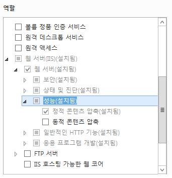

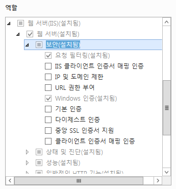

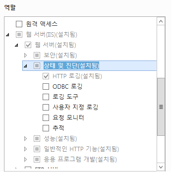

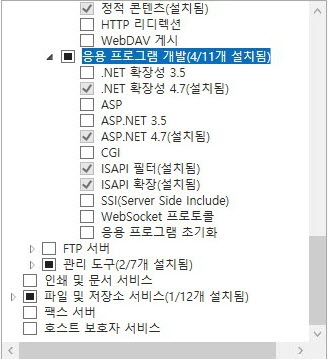

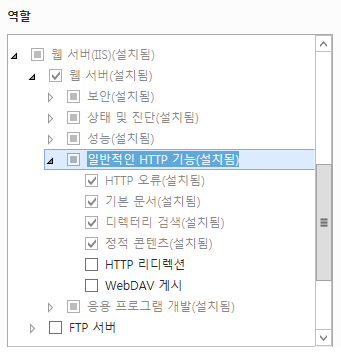

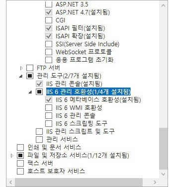

  7. 서버 역할 섹션에서 다음 역할을 선택합니다.
  8. 설치를 클릭합니다.
