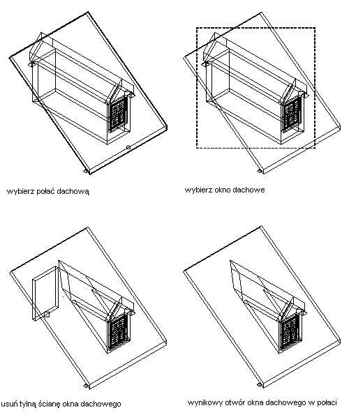

Procedura umożliwia dodanie facjatki do połaci dachowej. Najpierw należy utworzyć połacie dachowe oraz ściany i wszystkie pozostałe składniki facjatki, które umożliwią wycięcie odpowiedniego otworu w połaci. Ściany facjatki muszą zawierać segment tylny, ponieważ tylko wtedy w połaci będzie można wyciąć kompletny otwór facjatki.
Dodawanie facjatki do połaci dachowej
- Utwórz ściany facjatki, w tym tylną ścianę zamykającą.
- Otwórz paletę narzędzi zawierającą żądane narzędzie połaci dachowej.
(W razie potrzeby przewiń paletę do żądanego narzędzia).
- Kliknij narzędzie prawym przyciskiem myszy i kliknij opcje Zastosuj właściwości narzędzia do
Szkic, Ściany i Dach.
- Wybierz ściany i naciśnij klawisz Enter.
- Znajdź wspólne krawędzie połaci dachowych.
- Przesuń całą konstrukcję facjatki w taki sposób, aby jej ściany i połacie dachowe całkowicie przechodziły przez połać głównego dachu w odpowiednim miejscu.
- Wybierz połać dachową, do której ma być dodana facjatka dachowa, a następnie kliknij kolejno
- Zaznacz obiekty tworzące facjatkę dachową i naciśnij klawisz Enter.
- Gdy pojawi się monit o przecięcie ścian do połaci dachowej, naciśnij klawisz Enter, aby przyciąć ściany, lub wpisz literę n (Nie), aby pozostawić ściany bez zmian.
- Usuń ścianę z tyłu facjatki.
