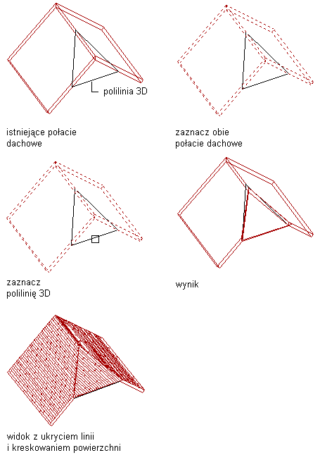

Procedura umożliwia zmodyfikowanie dwóch połaci dachowych przez dodanie do nich trzeciej połaci, w wyniku czego powstaje dach naczółkowy.
- Utwórz dach dwuspadowy o dwóch połaciach dachowych.
- W widoku izometrycznym narysuj trójwymiarową polilinię o kształcie i w miejscu połaci dachowej, która ma zostać przycięta.
- Wprowadź polecenie ROOFSLAB
- Wpisz literę e (edycja).
- Wpisz literę x (cięcie X).
- Zaznacz obie połacie dachowe i naciśnij klawisz Enter.
- Wybierz trójwymiarową polilinię i naciśnij dwa razy klawisz Enter.
Tworzenie dachu naczółkowego
Uwaga: W razie potrzeby można zmienić orientację nowo utworzonej połaci z prostopadłej na pionową.
