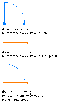

Zestaw wyświetlania może zawierać więcej niż jedną reprezentację wyświetlania obiektu. Na przykład zestaw wyświetlania do drukowania rzutu kondygnacji może obejmować reprezentacje wyświetlania typu planu i plan progu dla drzwi.
Reprezentacje wyświetlania typu plan i plan progu używane samodzielnie i razem do wyświetlania drzwi
