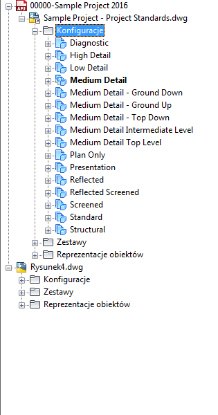

Standardowe ustawienia wyświetlania zorganizowane są w rysunki standardów przypisane do projektu. Po zdefiniowaniu grupy ustawień wyświetlania jako standardowych ustawień projektowych oraz wprowadzeniu ich w rysunkach projektu zostaną połączone ze standardami i mogą zostać z nimi zsynchronizowane. To samo łącze umożliwia także aktualizację standardowych ustawień wyświetlania za pośrednictwem ustawień wyświetlania z rysunku projektu.
Menedżer wyświetlania umożliwia uzyskanie dostępu, edycję, synchronizację, kopiowanie i aktualizację standardowych ustawień wyświetlania.

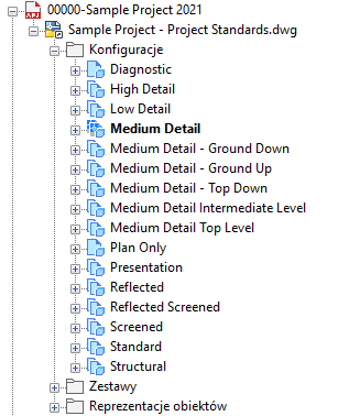

Ustawienia standardowe w Menedżerze wyświetlania
Ikony standardowe
Standardowe ustawienia wyświetlania wyświetlane są w Menedżerze wyświetlania. W zależności od ich stanu w odniesieniu do standardów projektowych dostępnych jest wiele różnych ikon umożliwiających ich rozróżnienie.
