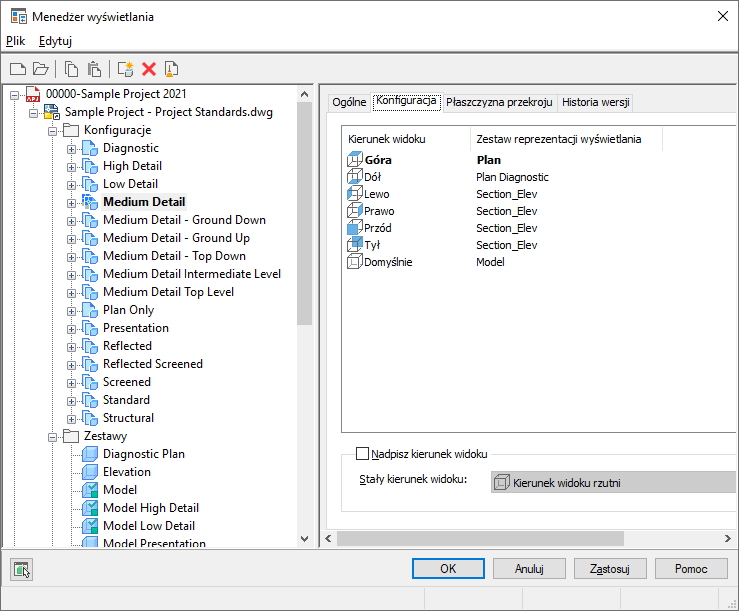

Zestaw przypisany do każdego kierunku obserwacji można zidentyfikować za pomocą Menedżera wyświetlania. Menedżer wyświetlania to narzędzie służące do zarządzania elementami systemu wyświetlania. Na poniższej ilustracji przedstawiono rysunek z dwiema konfiguracjami wyświetlania: ze średnia ilością szczegółów i standardowa.
Przykładowe konfiguracje wyświetlania w Menedżerze wyświetlania
W Menedżerze wyświetlania aktywnej rzutni w rysunku (czcionka pogrubiona) przypisana jest konfiguracja wyświetlania ze średnią liczbą szczegółów. W lewym okienku zastosowane zestawy wyświetlania wyświetlone są poniżej nazwy konfiguracji. Ikona obok każdego zestawy wyświetlania wskazuje kierunek obserwacji, do którego zestaw wyświetlania jest zastosowany. Na karcie Konfiguracja w prawym okienku wyświetlany jest kierunek obserwacji, do którego każdy zestaw wyświetlania jest odwzorowany. W tym przykładzie bieżący kierunek obserwacji to widok z góry, który używa zestawu wyświetlania typu plan. Obiekty w aktywnej rzutni wyświetlane są za pomocą reprezentacji wyświetlania w zestawie wyświetlania typu plan.
Jeśli kierunek obserwacji w aktywnej rzutni zostanie zmieniony na widok z przodu, obiekty wyświetlane będą za pomocą reprezentacji wyświetlania w zestawie wyświetlania przekroju/elewacji. Jest to także prawdziwe, gdy kierunek obserwacji w aktywnej rzutni zostanie zmieniony na widok z prawej, lewej lub z tyłu.
Zestaw wyświetlania przypisany do domyślnego kierunku obserwacji używany jest po wybraniu kierunku obserwacji innego niż sześć widoków ortogonalnych lub, gdy kierunkowi obserwacji nie jest przypisany zestaw wyświetlania. Jeśli widok obserwacji w aktywnej rzutni zostanie zmieniony na widok z dołu, obiekty wyświetlane są za pomocą zestawu wyświetlania przypisanego do domyślnego kierunku obserwacji — zestaw wyświetlania modelu.
