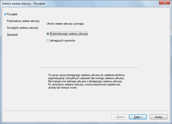

Zostanie wyświetlony kreator tworzenia zestawów arkuszy. Pomoże on w utworzeniu nowego szablonu zestawu arkuszy.

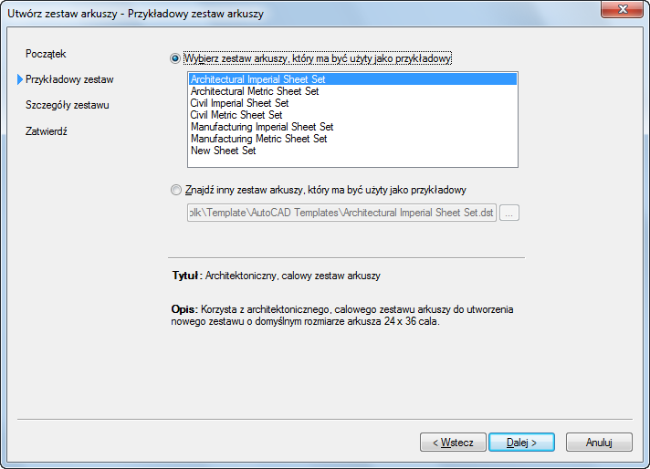

| użyć przykładowego zestawu arkuszy z listy | kliknij opcję Wybierz zestaw arkuszy używany jako przykład, wybierz zestaw arkuszy z listy i kliknij przycisk Dalej. |
| użyć niewymienionego zestawu arkuszy | kliknij opcję Znajdź inny zestaw arkuszy, który ma być użyty jako przykładowy i kliknij przycisk |

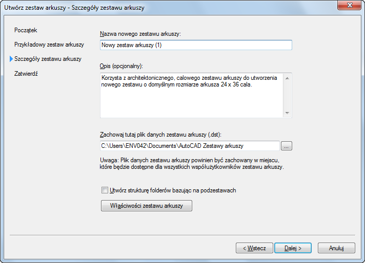

W przypadku tworzenia szablonu zestawu arkuszy dla projektu programu AutoCAD Architecture 2022 toolset wybranie opcji tworzenia struktury folderów na podstawie podzestawów nic nie zmienia, ponieważ odpowiednie foldery są automatycznie przypisywane do podzestawów arkuszy w Eksploratorze rysunków. Opcję tę można wybrać podczas tworzenia szablonu dla zestawu arkuszy AutoCAD. Spowoduje to utworzenie nowego podfolderu w zestawie arkuszy przy każdym tworzeniu nowego podzestawu arkuszy w Menedżerze zestawów arkuszy.

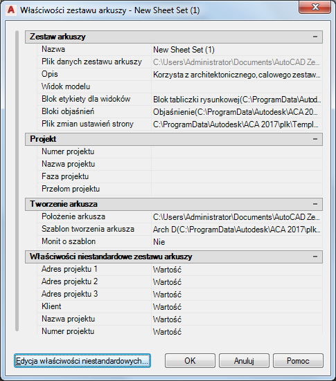

Zostanie wyświetlone okno dialogowe Właściwości zestawu arkuszy.
W przypadku korzystania z szablonu zestawu arkuszy dla projektu programu AutoCAD Architecture 2022 toolset nie trzeba wypełniać następujących pól:
| Pole | Przyczyna |
| Plik danych zestawu arkuszy | Plik DST zawsze znajduje się w folderze głównym projektu. |
| Widok modelu | Położenia rysunków widoku modelu nie są śledzone w zestawach arkuszy programu AutoCAD Architecture 2022 toolset. Są one automatycznie pobierane z widoków projektu. W zestawie arkuszy AutoCAD w tym polu są wyświetlane ścieżki i nazwy folderów zawierających rysunki używane przez zestaw arkuszy. |
| Blok etykiety dla widoków. | Są one przechowywane w szablonach widoków. |
| Bloki znaczników opisowych | Znajdują się one na palecie Narzędzia. |
| Nazwa, numer, faza, etap i sterowanie projektem | Podczas pracy z projektem w programie AutoCAD Architecture 2022 toolset dane projektu przypisuje się do pliku projektu (APJ) zamiast do zestawu arkuszy projektu. Uwaga: W przypadku wpisania, w obszarze Projekt w oknie dialogowym Właściwości zestawów arkuszy, nazwy projektu i numeru projektu, które różnią się od nazwy i numeru projektu wpisanych podczas tworzenia projektu, podczas edycji projektu wyświetlony zostanie komunikat o błędzie zawierający prośbę o ujednolicenie informacji. Z tego powodu szczególnie zalecane jest pozostawienie pustych pól sterowania projektem w szablonie zestawu arkuszy.
| Miejsce przechowywania arkusza | Arkusze w projekcie zawsze przechowywane są w folderze arkuszy projektu lub w jednym z jego podfolderów. |
Podczas korzystania z szablonu zestawu arkuszy dla projektu programu AutoCAD Architecture 2022 toolset nie mają zastosowania żadne inne ustawienia w obszarze Zestaw arkuszy.

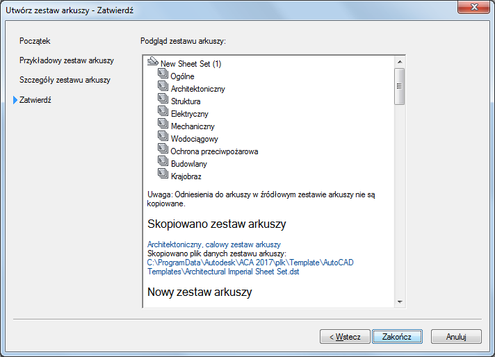

Wyświetlone zostanie okno dialogowe Utwórz zestaw arkuszy — Zatwierdź.
| Aby... | Wykonaj następujące czynności... |
| wprowadzić zmiany w jednym lub wielu ustawień | kliknij przycisk Wstecz. |
| zakończyć tworzenie szablonu zestawu arkuszy | kliknij przycisk Koniec. |
