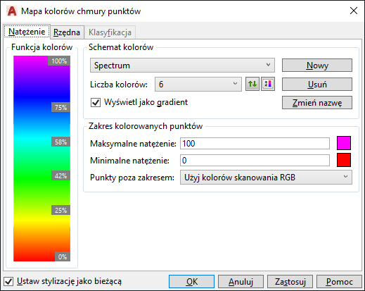

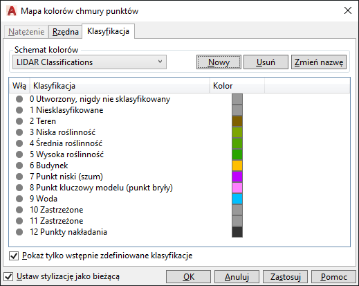

W przypadku stylizacji natężenie i poziom można edytować pasmo koloru lub funkcję gradientu dla schematu kolorów oraz zmieniać minimalny/maksymalny zakres wartości, do których stosowany jest gradient kolorów. W przypadku stylizacji klasyfikacja można przypisać kolor, który będzie wyświetlany dla każdej kategorii klasyfikacji.
Dostosowywanie schematu kolorów dla stylizacji natężenie i poziom
		  .   Wyszukiwanie
.   Wyszukiwanie
Dostosowywanie schematu kolorów dla stylizacji klasyfikacja
		  .   Wyszukiwanie
.   Wyszukiwanie
