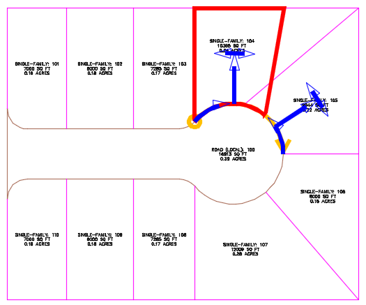

Obrót jednego końca linii działki
  1. Na pasku narzędzi Narzędzia układu działki kliknij przycisk Linia obrotu — Edytuj.
  2. W oknie dialogowym Utwórz działki — Układ kliknij przycisk OK.
    Pojawi się monit o zaznaczenie dołączonej linii działki, której położenie ma zostać zmienione.
  3. Kliknij na rysunku linię działki biegnącą między działkami 104 i 105.
  4. Zaznacz działkę, która ma zostać skorygowana, przesuwając kursor nad posiadłością 104 i klikając. Zauważmy, że granice działki zostały wyróżnione.
  5. Określ front działki, jak pokazano na poniższym rysunku.
    Uwaga:
    W celu wykonania czynności opisanej w następnym punkcie należy wyłączyć funkcję OBIEKT.
  6. Przesuń kursor mniej więcej na miejsce pokazane na poniższym rysunku.
  7. Kliknij, aby umieścić punkt referencyjny.
    Wyświetlana jest grafika podglądu parametrów tworzenia działki i proponowane rozwiązanie. Na wyświetlonym rozwiązaniu linia działki jest obrócona wzdłuż punktu referencyjnego. Proponowane rozwiązanie obejmuje obszar odpowiadający parametrom tworzenia działki określonym na początku tego ćwiczenia.

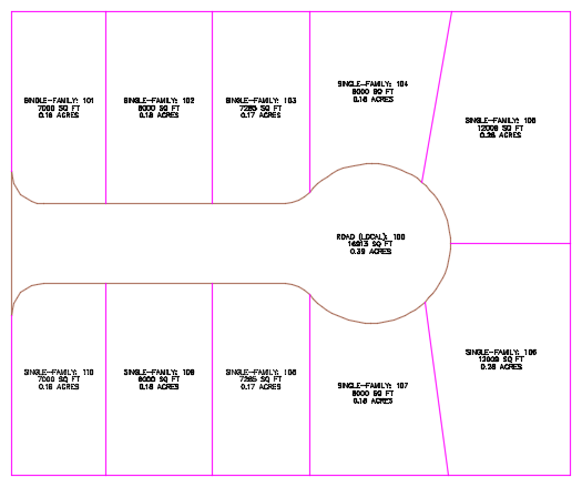

  8. Naciśnij klawisz Enter.
    Zadania uzupełniające: Powtórz czynności opisane w punktach 3–8, aby przesunąć linię działki znajdującą się między działkami 106 i 107.
  9. Naciśnij klawisz ESC, aby zakończyć polecenie.
