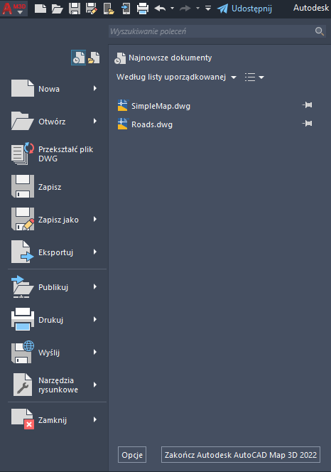

Jeśli użytkownik wie, jakiego polecenia chce użyć, ale nie wie, gdzie na wstążce to polecenie się znajduje, pomocne będzie pole wyszukiwania w menu aplikacji.
Aby użyć pola wyszukiwania
  1. Kliknij przycisk , aby wyświetlić menu aplikacji.
  2. W polu w górnej części menu wpisz całą nazwę polecenia lub część jego nazwy.
    Na przykład wpisz słowo definiuj. Zostaną wyświetlone polecenia rozpoczynające się od słowa „definiuj”.
  3. Kliknij odpowiednią pozycję na liście, która zostanie wyświetlona.
    Przykładowo, jeśli wpisano słowo definiuj, kliknij pozycję Definiuj zapytanie, aby wyświetlić okno dialogowe Definiuj zapytanie dołączonych rysunków.
