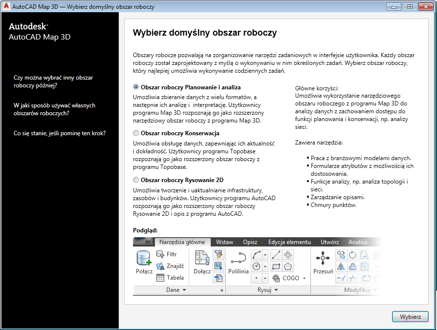

Program Zestaw narzędzi AutoCAD Map 3D zawiera wstępnie zdefiniowane obszary robocze. W każdym obszarze roboczym polecenia i paski narzędzi są uporządkowane i wyświetlane w inny sposób. Przy pierwszym uruchomieniu programu Zestaw narzędzi AutoCAD Map 3D wyświetlany jest monit o wybranie domyślnego obszaru roboczego.
Aby zmienić domyślny obszar roboczy
  1. Kliknij kartę Pomoc > Opis interfejsu użytkownika > Wybieranie obszaru roboczego .
  2. Wybierz inny domyślny obszar roboczy.
    Przy następnym uruchomieniu programu Zestaw narzędzi AutoCAD Map 3D zostanie wyświetlony nowy domyślny obszar roboczy.
