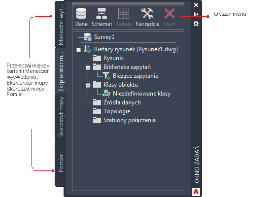

Okno zadań
Opcja Okno zadań umożliwia użytkownikowi uzyskanie szybkiego dostępu do najczęściej używanych funkcji oraz grupowanie funkcji w widoki odpowiednie dla danego zadania. Okno zadań jest używane do tworzenia, wyświetlania i publikowania map oraz zarządzania nimi.
Okno zadań
Okno składa się z czterech kart:
Poszczególne widoki w obszarze Okno zadań mają własne obszary menu. W obszarze Okno zadań można kliknąć prawym przyciskiem myszy dowolny element w celu wyświetlenia menu dostosowanego do tego elementu.
Poniżej przedstawiono techniki pracy z narzędziem Okno zadań

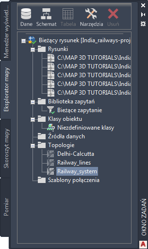

Eksplorator mapy
Eksplorator mapy służy do zarządzania źródłami danych uwzględnionymi w bieżącej mapie.
Eksplorator mapy umożliwia zarządzanie:
Aby dołączyć rysunek do bieżącej mapy
Aby używać bazy danych w rysunku

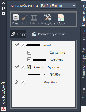

Menedżer wyświetlania
W Menedżerze wyświetlania można tworzyć ekrany mapy. Poszczególne ekrany mapy zawierają zestaw warstw z przypisanymi stylami. W pliku mapy wyświetlona może zostać więcej niż jedna mapa, przy czym te same dane mogą być za każdym razem inaczej stylizowane.
Za pomocą funkcji Połączenie danychmożna dodawać elementy do mapy lub w wyniku przeciągnięcia źródeł danych do Menedżera wyświetlania można dodać je jako warstwy. Przykładowo, aby dodać plik SDF, przeciągnij go z Eksploratora plików do obszaru warstwy.
Poniżej przedstawiono techniki pracy z Menedżerem wyświetlania
Zmiana stylu elementów geoprzestrzennych za pomocą Edytora stylów
    Uwaga: W kolejnych krokach będą wymagane dane przykładowe. Jeśli dane przykładowe nie zostały pobrane, przejdź do następnej sekcji „Skoroszyt mapy”.
  1. W pliku SampleMap.dwg wybierz warstwę Działki w oknie Menedżer wyświetlania.
  2. Aby zmienić kolor działek, kliknij przycisk Stylw obszarze menu okno zadań.
    • Kliknij pole Styl, w środkowej części okna Edytor stylów.
    • Wybierz inny Kolor pierwszego planu i kliknij przycisk OK.
    • Zamknij Edytor stylów, klikając przycisk X znajdujący się w prawym górnym rogu jego okna. Wprowadzone zmiany zostaną wyświetlone na mapie.

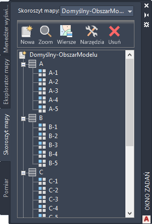

Skoroszyt mapy
Karta Skoroszyt mapy umożliwia tworzenie drukowanych map, skoroszytów map i wielostronicowych plików DWF ze stylizowanych map. Skoroszyt mapy działa w oparciu o funkcje Menedżera zestawów arkuszy programu AutoCAD i udostępnia widok drzewa sekcji skoroszytu mapy, prezentowanych tak, jak strony w atlasie. Aby poruszać się między sekcjami na mapie, należy użyć strzałek nawigacyjnych.
Aby utworzyć skoroszyt mapy
  1. Skonfiguruj szablon skoroszytu mapy.
  2. Identyfikuj elementy zastępcze układu.
  3. Zbuduj skoroszyt mapy.
  4. Wyświetl lub zmodyfikuj sekcje skoroszytu mapy.
  5. Opublikuj skoroszyt mapy.

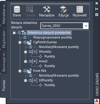

Pomiary
Karta Pomiary służy do importowania i organizowania punktów danych pomiarowych.
Karta Pomiary służy do importowania i organizowania danych pomiarowych.
Aby pracować z danymi pomiarowymi
  1. Utwórz składnicę danych pomiarowych, która będzie zawierała dane.
  2. Zaimportuj dane z plików LandXML lub ASCII.
  3. Zorganizuj dane:
Aby kontynuować przegląd zestawu narzędzi Zestaw narzędzi AutoCAD Map 3D, przejdź do palety Właściwości
