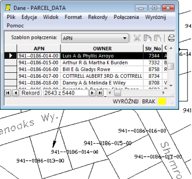

Tabela danych
Tabela danych umożliwia wyróżnienie na mapie danych określonych elementów geoprzestrzennych. W programie Zestaw narzędzi AutoCAD Map 3D zapamiętywane jest połączenie między danymi przestrzennymi i danymi atrybutów. Po zaktualizowaniu danych atrybutów zmiany zostaną dynamicznie odzwierciedlone na rysunku.
W Tabeli danych wyświetlana jest geometria i dane atrybutów elementu. Użytkownik może wyszukiwać i tematyzować elementy na podstawie wszystkich danych zawartych w źródle elementu.
Aby wyświetlić tabelę danych
  1. Wybierz warstwę elementów w Menedżerze wyświetlania.
  2. Kliknij opcję Tabela.

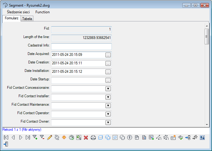

Formularze
Gdy użytkownik posługuje się rysunkiem modelu branżowego, może również użyć formularzy w celu edycji danych atrybutów dotyczących poszczególnych elementów.
Formularze wyświetlają dane atrybutów pojedynczego elementu.
Widok danych
Korzystając z widoku danych, można sortować i filtrować rekordy zewnętrznej bazy danych połączone z obiektami rysunkowymi. Dodatkowo, jeśli użytkownik otworzy tabelę w trybie Edycja, może zmieniać dane w tabeli bazy danych.
W widoku danych wyświetlane są dane zewnętrzne połączone z rysunkiem.
