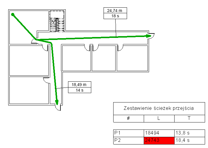

Element ścieżki przejścia umożliwia analizowanie odległości pomiędzy dwoma wybranymi punktami w modelu i czasu potrzebnego na jej pokonanie.
Umieszczanie ścieżki przejścia
Dodaj linię ścieżki przejścia do widoku rzutu modelu. Ścieżka przejścia generuje linię wskazującą najkrótszą drogę pomiędzy dwoma wybranymi punktami.

Ustawienia analizy trasy określają sposób, w jaki elementy modelu wpływają na ścieżkę przejścia. Elementy modelu między punktami początkowym a końcowym ścieżki przejścia mają wpływ na trasę wygenerowaną przez analizę.
Obliczanie ścieżki przejścia
Podczas tworzenia ścieżki przejścia program Revit analizuje bieżący widok i oblicza optymalną (najkrótszą) ścieżkę. Podczas obliczeń ścieżka przejścia jest prowadzona z unikaniem kategorii zidentyfikowanych jako przeszkody (zdefiniowanych w ustawieniach). Jest też uwzględniana typowa szerokość ciała osoby i ruchy ciała podczas chodzenia.
