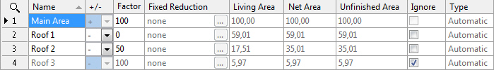

Przykład 1: oznaczenie podpowierzchni z jedną linią wysokości o wartości 1,50 m.
Przykład 2: oznaczenie podpowierzchni z dwiema liniami wysokości o wartości 1,00 m i 2,00 m.
- Powierzchnia główna: raportuje dane podpowierzchni dotyczące danego pomieszczenia.
- Dach 1: raportuje dane podpowierzchni dla powierzchni poniżej linii wysokości 1,00 m. Ta powierzchnia jest odejmowana od powierzchni głównej (współczynnik obliczeń: 0%).
- Dach 2: raportuje dane podpowierzchni dla powierzchni między liniami wysokości 1,00 m i 2,00 m. Ta powierzchnia jest obliczana jako 50% powierzchni mieszkalnej.
- Dach 3: raportuje dane podpowierzchni dla powierzchni powyżej linii wysokości 2,00 m. Ta powierzchnia jest dodawana do powierzchni mieszkalnej. Dla tej powierzchni ustawiono domyślne ignorowanie, więc jest ona tylko do odczytu w tym oknie dialogowym. Wartość podpowierzchni jest więc odejmowana od powierzchni głównej, a wynik jest poprawnie obliczany i umieszczany w oznaczeniu pomieszczenia. Podczas podsumowywania powierzchni pomieszczeń netto (NRA) dla podpowierzchni można dostrzec, że wynik obliczeń NRA odpowiada powierzchni głównej.
