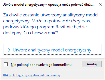

Po kliknięciu przycisku (Utwórz model energetyczny), pojawia się poniższe okno dialogowe:
To okno dialogowe pozwala uniknąć przypadkowego Inicjowanie proces tworzenia modelu energetycznego. Aby w przyszłości pominąć ten komunikat, zaznacz pole wyboru.
