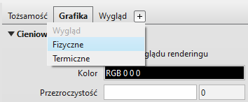

  1. Wybierz materiał w oknie dialogowym Przeglądarka materiałów.
  2. W panelu Edytor materiałów kliknij przycisk (Dodaj zasób), aby wyświetlić menu rozwijane Dodaj zasób, a następnie wybierz typ zasobu, który ma być dodany. Nie można dodawać zasobów, które są już obecne w materiale, i dlatego nie mogą być wybrane w oknie Dodaj zasób z menu rozwijanego.
    Zostaje otwarta Przeglądarka zasobów. Lista zasobów wyświetlana w Przeglądarce zasobów jest filtrowana na podstawie wybranego typu zasobu.
  3. W lewym panelu okna Przeglądarka Materiałów rozwiń odpowiednie foldery. W prawym panelu wybierz zasób, który ma zostać dodany do materiału.
    Uwaga: Zasoby termiczne są dostępne w folderze Zasoby fizyczne Autodesk w Przeglądarce zasobów. Rozwiń ten folder, wybierz kategorię, a następnie kliknij kolumnę Aspekt, aby wyświetlić dostępne zasoby termiczne.
  4. Kliknij przycisk po prawej stronie zasobu.
    Wybrany zasób jest dodawany do materiału i wyświetlany w panelu Edytor materiałów okna dialogowego Przeglądarka materiałów.
