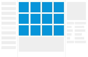

Wyniki
Środkowe okienko zawiera miniatury wyników wygenerowanych przez badanie.
Powyżej tego okienka znajdują się kontrolki o następujących funkcjach:
Middle pane of the Explore Outcomes dialog with outcome thumbnails

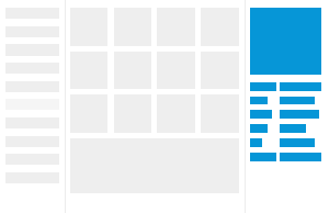

Szczegóły
Prawe okienko zawiera szczegóły wyniku, który wybrano w środkowym okienku. Można tu sprawdzić zmienne i stałe, na podstawie których powstał wynik, a także wygenerowane dane wyjściowe.
Jeśli okienko szczegółów nie jest widoczne, wybierz opcję Szczegóły powyżej okienka.
Aby sprawdzić poprzednie lub następne wyniki, kliknij strzałkę w lewo lub w prawo u dołu okienka.
Przy użyciu funkcji tworzenia obiektów programu Revit można zintegrować wybrany wynik z modelem.
Details pane of the Explore Outcomes dialog
