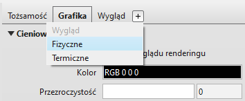

  1. Wybierz materiał w oknie dialogowym Przeglądarka materiałów.
  2. W panelu Edytor materiałów kliknij przycisk (Dodaj zasób), aby wyświetlić menu rozwijane Dodaj zasób, a następnie wybierz typ zasobu, który ma być dodany. Nie można dodawać zasobów, które są już obecne w materiale, i dlatego nie mogą być wybrane w oknie Dodaj zasób z menu rozwijanego.
