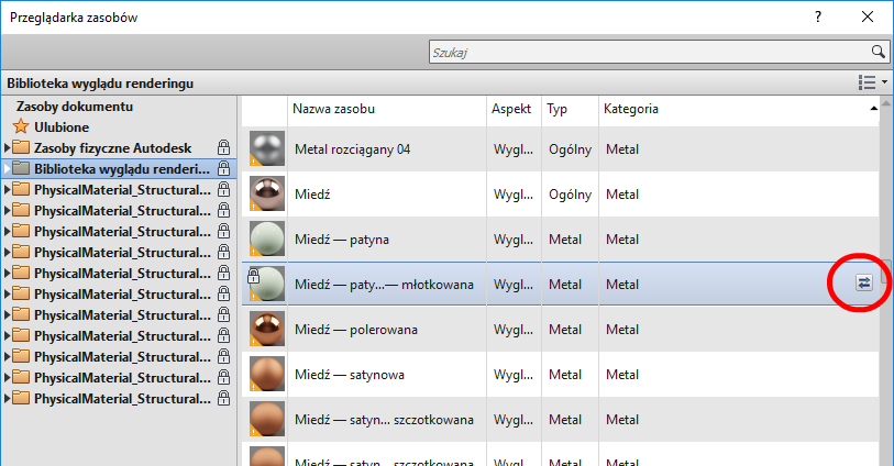

  4. W oknie dialogowym Przeglądarka zasobów wybierz zasób, który ma zostać dodany do materiału.
    Wskazówka: Aby zlokalizować zasób, użyj paska wyszukiwania lub kliknij jeden z tytułów kolumn w celu posortowania zasobów według nazwy, aspektu, typu lub kategorii.
  5. Kliknij przycisk Zastąp znajdujący się z prawej strony wybranego zasobu.
    Uwaga: Po kliknięciu opcji Zastąp w przeglądarce zasobów nie zostaną odzwierciedlone żadne zmiany.
  6. Zamknij przeglądarkę zasobów.
    Wybrany zasób zastąpi oryginalny zasób w materiale i zostanie wyświetlony w panelu Edytor materiałów.
