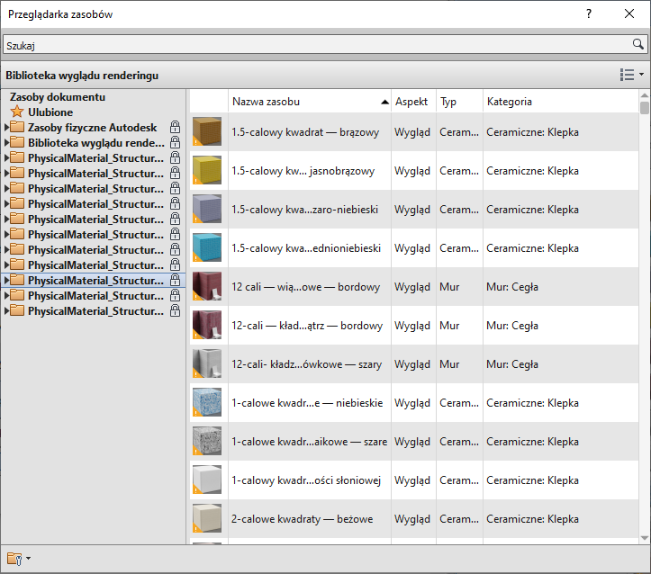

  3. Aby wybrać zasób do edycji w edytorze zasobów, kliknij opcję , która otwiera lub zamyka przeglądarkę zasobów.
    Zostaje otwarta Przeglądarka zasobów.
    Pozycje listy zasobów zawierają ikonę , która wskazuje starsze zasoby wyglądu. Aby uzyskać więcej informacji, zobacz temat Informacje na temat zasobów wyglądu.
    Wskazówka: Należy używać nowych zasobów wyglądu (niezawierających ikony ) dla materiałów. Dzięki temu na widokach i renderowanych obrazach będą używane najnowsze i najlepsze reprezentacje materiałów.
  4. Kliknij prawym przyciskiem myszy zasób, który chcesz edytować, a następnie kliknij opcję Dodaj do edytora.
