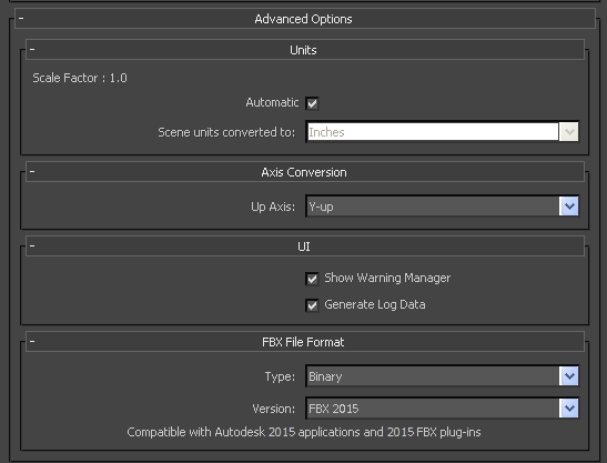

Opções avançadas
A implementação de Opções avançadas contém principalmente opções adicionais que permitem modificar o comportamento padrão do plug-in. Na maioria dos casos, não é necessário modificar essas opções para ter êxito na exportação. A seção também contém configurações adicionais específicas para o tipo de arquivo Collada.

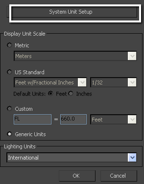

O plug-in determina as unidades padrão examinando a Escala de unidades do sistema na caixa de diálogo Configuração de unidade do sistema no 3ds Max.
Nota: Para visualizar as unidades padrão, clique em Configuração de unidade do sistema na caixa de diálogo Configuração de unidades que aparece quando você seleciona Configuração de unidades no menu Personalizar do 3ds Max.

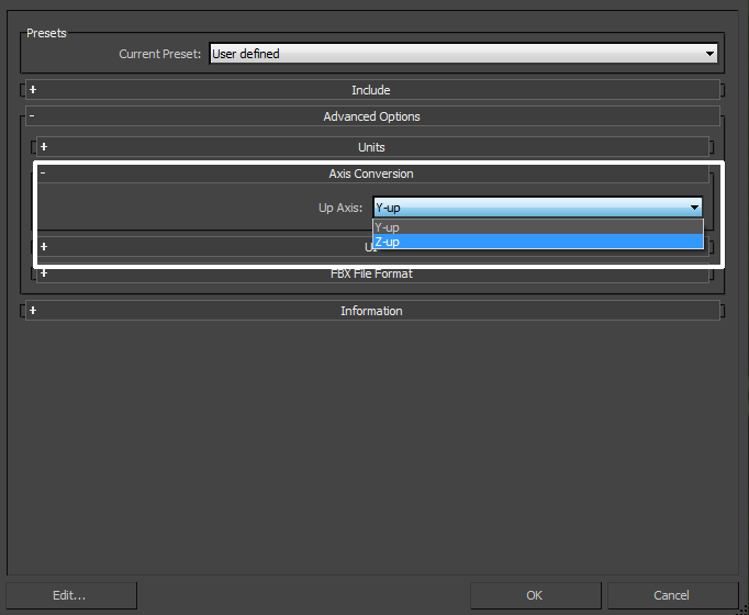

Conversão de eixo
Os plug-ins de exportação de FBX têm duas opções de Conversão de eixo: Y para cima ou Z para cima.
Quando você usa a predefinição Autodesk para mídia e entretenimento, o 3ds Max FBX plug-in exporta usando o eixo Y para cima.
Você pode exportar sua cena para um eixo Z para cima, se o aplicativo de destino não suportar o eixo universal Y para cima e não for possível converter o eixo universal Y para cima da sua cena.
Nota: O exportador aplica Conversões de eixo somente aos elementos raiz da cena de saída. Se você tiver animação em um objeto raiz que deva ser convertido na exportação, são reobtidas novas amostras dessas curvas de animação para aplicar a conversão de eixo apropriada. Para evitar a reobtenção de amostra dessas curvas de animação, não deixe de adicionar um nó raiz (objeto fictício) como pai do objeto animado em sua cena antes de exportar para o FBX.
Interface de usuário
Essas opções permitem definir as opções de exibição da IU, como mostrar ou ocultar o Gerenciador de avisos.
É possível personalizar essas opções de exibição, salvá-las como nova Predefinição e compartilhar esse arquivo de predefinição. Consulte a seção Editar/salvar predefinição para obter mais informações.
Mostrar/ocultar Gerenciador de avisos
Essa opção permite desativar a caixa de diálogo Avisos e erros, que aparece durante o processo de exportação. O gerenciador de Avisos está ativo por padrão.
Gerar dados de registro
Desative a opção Gerar dados de registro se você não quiser a gravação de avisos e informações de erro no registro. No entanto, se você desativar essa opção, o Exportador/importador de FBX registrará o nome e a marcação de horário do arquivo no arquivo de registro, porém sem incluir informações de erros e de avisos.

Formato de arquivo FBX
Esta seção permite determinar o formato do arquivo FBX.
Tipo
Salve o arquivo FBX como binário ou ASCII. Embora o tipo binário seja o formato normal para arquivos FBX, os arquivos ASCII fornecem uma versão de texto normal do formato do arquivo, o que permite pesquisar no arquivo para obter informações de recuperação.
Nota: Não é possível visualizar arquivos ASCII FBX no FBX para o visualizador do QuickTime. Em vez disso, salve o arquivo FBX como arquivo binário.
Modo Função
Binário Ative essa opção para salvar o arquivo FBX no formato padrão.
ASCII Ative essa opção para salvar o arquivo FBX no formato ASCII.
Nota: Se você exportar o arquivo no formato ASCII em versões do FBX 2010 e anteriores, não será possível incorporar mídia.
Versão
Expanda o menu Versão do FBX para selecionar uma versão do FBX.
A tabela a seguir lista as diferentes versões disponíveis para seleção no exportador do FBX.
Versão Descrição
FBX 2015 Selecione essa versão do FBX para exportar um arquivo compatível com aplicativos do Autodesk 2015 e com plug-ins FBX 2015. Essa é a versão FBX padrão.
FBX 2014 Selecione essa versão do FBX para exportar um arquivo compatível com aplicativos do Autodesk 2014 e com plug-ins FBX 2014.
FBX 2013 Selecione essa versão do FBX para exportar um arquivo compatível com aplicativos do Autodesk 2013 e com plug-ins FBX 2013.
FBX 2012 Selecione essa versão do FBX para exportar um arquivo compatível com aplicativos do Autodesk 2012 e com plug-ins FBX 2012.
FBX 2011 Selecione essa versão do FBX para exportar um arquivo compatível com aplicativos do Autodesk 2011 e com plug-ins FBX 2011.
FBX 2010 Selecione essa versão do FBX para exportar um arquivo compatível com aplicativos do Autodesk 2010, plug-ins FBX 2010 e com o MotionBuilder 2009.
FBX 2009 Selecione essa versão do FBX para exportar um arquivo compatível com aplicativos do Autodesk 2009 e com plug-ins FBX 2009.
