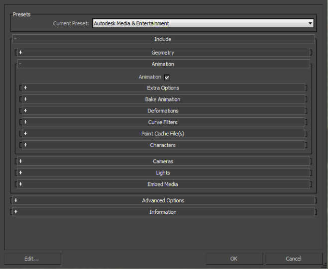

  3. Clique em Salvar. O exportador do FBX janela é aberta.
  4. Se desejar, selecione uma predefinição no menu Predefinição atual. A Autodesk Media and Entertainment predefinido contém o melhor o equilíbrio de opções gerais para um fluxo de trabalho de animação. Consulte Autodesk Media & Entertainment Preset para obter mais informações.
    Você também pode selecionar suas próprias opções para exportar na janela do exportador do FBX. Para obter mais informações sobre as opções de exportação e quais são apropriadas para você, consulte a seçãoExportar.
  5. Clique em OK.
