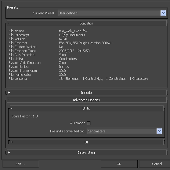

Ative a opção Automático se deseja que o 3ds Max FBX plug-in identifique, defina e converta automaticamente unidades do arquivo de entrada para coincidir com as unidades do aplicativo host.
Quando você ativa a opção Automático, Unidades do Arquivo Convertido em opção é desativada, ainda que mostre a unidade resolvida e fator de escala. Se você desativar a opção Automático, as unidades do arquivo convertido para menu se torna disponível.
Se você ativar a opção Automático e as unidades do arquivo coincidirem as unidades do sistema, não há necessidade de escala de conversão e o plug-in não aplica nenhuma conversão. O Fator de escala exibido é 1.0 nesse caso.
Nota: Esta conversão afeta somente dados de entrada. Isto não altera as configurações no 3ds Max.

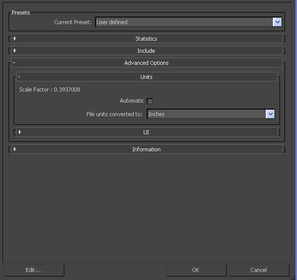

Exemplo:Se você importar um arquivo que está na mesma configuração de unidade que as Unidades de Sistema de sua cena do 3ds Max, há uma correspondência de unidades exibidas e o fator de escala exibidosas e o fator de escala será de "1,0". Nenhuma conversão de escala é aplicada.
Implementação de Unidades
Se as unidades não coincidem e sua cena do 3ds Max estiver vazia e/ou alterar as Unidades de Sistema não for um problema, altere as Unidades de Sistema do 3ds Max para corresponder as Unidades de Arquivo usadas no arquivo de entrada entes de começar a importar. Isso resulta em uma correspondência de unidades, fator de escala de “1,0”, e nenhuma conversão de escala é aplicada. Se as unidades não coincidem e sua cena do 3ds Max estiver vazia e/ou alterar as Unidades de Sistema não for um problema, altere as Unidades de Sistema do 3ds Max para corresponder as Unidades de Arquivo usadas no arquivo de entrada entes de começar a importar. Isso resulta em uma correspondência de unidades, fator de escala de “1,0”, e nenhuma conversão de escala é aplicada. Se, por exemplo, for possível importar um arquivo que está em centímetros para uma cena do 3ds Max definida em polegadas, com um fator de escala resultante de 0,3937008. Neste caso, os dados de entrada serão redimensionados para coincidir com o sistema de unidade da cena.
Nota: Se o fator de escala é 1.0, nenhuma escala é aplicada. Se o fator de escala é maior que 1,0, os dados de entrada são redimensionados para cima. Se o fator é menor do que 1,0, os dados de entrada são redimensionados para baixo.

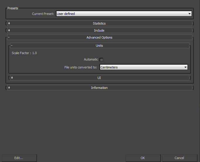

Fator de escala de 1,0
Se, com o exemplo anterior, você não deseja alterar as unidades de sistema da cena do 3ds Max e não deseja que o plug-in dimensione os dados de entrada, você tem outra opção: opção alterar as unidades convertidas do arquivo para coincidir com as unidades do arquivo. Isto resulta em um fator de escala de “1,0” e nenhuma escala aplicada, mesmo que as unidades não coincidam entre o arquivo e as unidades de sistema do 3ds Max.

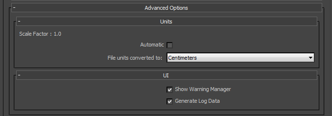

Interface de usuário
Estas opções permitem definir as opções de exibição da interface de usuário. Isso permite exibir ou ocultar o Gerente de Aviso e as janelas da interface do usuário da FBX.
É possível personalizar essas opções de exibição, salvá-las como nova Predefinição e compartilhar esse arquivo de predefinição. Consulte a seção Editar/salvar predefinição para obter mais informações.
Mostrar/ocultar Gerenciador de avisos
Esta opção permite desativar as caixas de diálogo Avisos e Erros, que aparecem durante o processo de importação. O aviso Manager está ativado por padrão.
Gerar dados de registro
Desative a opção Gerar dados de registro se você não quiser a gravação de avisos e informações de erro no registro. No entanto, se você desativar esta opção, a exportação/importação de FBX não vai gravar os dados de registro (por exemplo, erros e avisos) para o arquivo de registro gerado. No entanto, o nome do arquivo e marcação de tempo ainda são gravados no registro.
O 3ds Max FBX plug-in armazena arquivos de registro com as predefinições do FBX, em C:\Meus Documentos\3dsmax\FBX\Logs.
