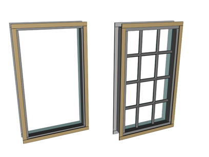

Janela fixa
A janela fixa está permanentemente fechada, por isso, não possui nenhum controle de Abrir janela. Para além dos parâmetros do objeto da janela padrão, a Janela fixa fornece o grupo de configurações de Cercas e painéis para subdividir a janela.

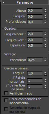

Grupo de cercas e painéis
Largura
Define a largura (profundidade) das cercas nos caixilhos.
# Painéis horizontais
Define o número de divisões horizontais na janela.
# Painéis verticais
Define o número de divisões verticais na janela.
Perfil chanfrado
Chanfra as cercas entre os painéis vidrados, como numa janela de madeira convencional. Quando o Perfil chanfrado está desativado, as cercas têm um perfil retangular.
