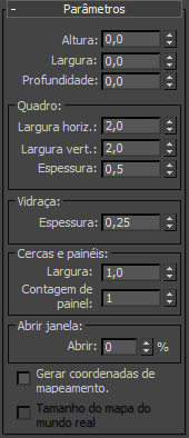

Implementação Parâmetros
- Altura / Width/Depth
Especifica as cotas gerais da janela.
Grupo de quadros
- Horizontal Largura
Define a largura da peça horizontal da moldura da janela (na parte superior e inferior). Esta configuração também afeta o envidraçada parte da janela de largura.
- vert. Largura
Define a largura da parte vertical da moldura da janela (nos lados). Esta configuração também afeta o envidraçada parte da janela de altura.
- Espessura
Define a espessura do marco. Também controla a espessura de casements ou corrimãos na janela do caixilhos.
Grupo de vidraça
- Espessura
Especifica a espessura do vidro.
- Gerar coordenadas de mapeamento
Cria o objeto com a coordenadas de mapeamento já aplicada.
- Tamanho do mapa do mundo real
Controla o método de dimensionamento usado para materiais mapeados de textura aplicados ao objeto. Os valores de dimensionamento são controlados pelas configurações Usar dimensionamento do mundo real encontradas na Implementação Coordenadas do material aplicado. Padrão=desativado.
