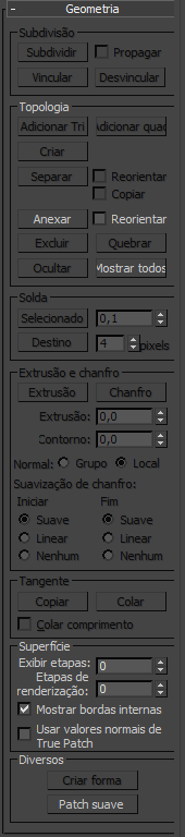

O nível de subobjeto Manipulador no Patch editável fornece acesso direto aos manipuladores de vértices, ou vetores, sem ir através do nível de subobjeto Vértice.
Manipuladores também estão disponíveis no nível do subobjeto Vértice, mas o nível do subobjeto Manipulador fornece os seguintes recursos avançados:
- A habilidade para selecionar múltiplos manipuladores para a transformação e aplicação de operações tais como Suavização de patch a eles.
- Uso do gizmo de transformação quando lidando com manipuladores.
- Eliminação da possibilidade de transformar vértices inadvertidamente.
- Suporte para conjuntos de seleção de manipuladores denominados.
- Copiar e colar manipuladores.
- Usar a ferramenta Alinhar para alinhar os manipuladores.
