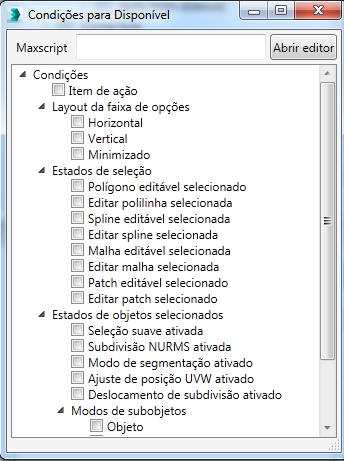

Caixa de diálogo Condições
Use a caixa de diálogo Condições para definir condições para ativar elementos e controles da faixa de opções ou para torná-los visíveis. O nome completo da caixa de diálogo será Condições para ativado, Condições para visível ou Condições para disponível, dependendo da propriedade da caixa de diálogo Personalizar faixa de opções da qual você a chamou.

Interface
A caixa de diálogo Condições oferece uma lista de caixas de seleção para a escolha de condições predefinidas para elementos da faixa de opções; você também pode ajustar uma condição usando MAXScript.

Condições
Item de ação
Aplica-se quando um determinado comando de alternância está ativo. Por exemplo, o painel Suave, que oferece controles para modificar o funcionamento de Seleção suave, só estará disponível quando o comando Usar seleção suave estiver ativo.
Quando você clica nesse item, uma caixa de diálogo é aberta e permite que você escolha um item de ação para definir a condição. A caixa de diálogo é organizada da mesma forma que a janela Itens de ação na caixa de diálogo Personalizar faixa de opções. Localize o comando e, em seguida, clique duas vezes para aplicá-lo à condição Item de ação. Dessa forma, o nome do comando aparece entre parênteses ao lado de "Item de ação" na caixa de diálogo.
Layout da faixa de opções
Horizontal
Aplica-se quando a orientação da faixa de opções é horizontal e está maximizada.
Vertical
Aplica-se quando a orientação da faixa de opções é vertical e está maximizada.
Minimizado
Aplica-se quando a faixa de opções está minimizada.
Estados de seleção
Geralmente, se você ativar uma dessas, ativará as outras também. Este será o caso para a propriedade Disponível na maioria dos painéis nas guias Ferramentas de modelagem de grafite, Freeform e Seleção da faixa de opções.
Polígono editável selecionado
Aplica-se quando um único objeto de polígono editável está selecionado e .O 3ds Max está em modo Modificar.
Editar polígono selecionado
Aplica-se quando um único objeto Editar polígono (ou seja, um objeto com o modificador Editar polígono aplicado) está selecionado e .O 3ds Max está em modo Modificar.
Estados de objeto selecionado
Seleção suave ativada
Aplica-se quando Usar seleção suave, no painel Modelagem de polígono, está ativo.
Subdivisão NURMS ativada
Aplica-se quando Usar NURMS, no painel Editar, está ativo.
Modo de fatia ativado
Aplica-se quando a ferramenta Plano de fatia, no painel Geometria (todas), está ativa.
Ajuste UVW ativado
Aplica-se quando Ajuste, no painel Editar, está ativo.
Deslocamento de subdivisão ativado
Aplica-se quando Usar deslocamento, no painel Subdivisão, está ativo.
Modos de subobjeto
Objeto
Aplica-se quando nenhum nível de subobjeto está ativo.
Vértice
Aplica-se no nível de subobjeto Vértice de polígono editável e de objetos de Editar polígono.
Aresta
Aplica-se no nível de subobjeto Aresta de polígono editável e de objetos de Editar polígono.
Borda
Aplica-se no nível de subobjeto Borda de polígono editável e de objetos de Editar polígono.
Polígono
Aplica-se no nível de subobjeto Polígono de polígono editável e de objetos de Editar polígono.
Elemento
Aplica-se no nível de subobjeto Elemento de polígono editável e de objetos de Editar polígono.
