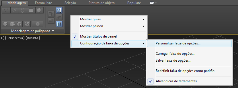

  3. Clique com o botão direito do mouse em uma área vazia da faixa de opções e selecione Configuração da faixa de opções Personalizar faixa de opções.
    A caixa de diálogo Personalizar faixa de opções será aberta.

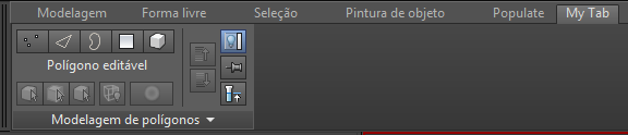

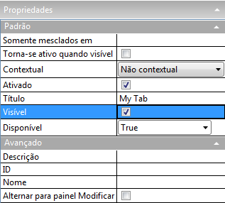

  7. Realce o item Nova guia, se necessário, e olhe para o painel Propriedades à direita da caixa de diálogo.
    A propriedade Lado a lado é definida como Nova guia. Esse é o nome padrão atribuído a novas guias.
  8. No campo que contém o texto “Nova guia”, clique duas vezes na palavra “Novo” para que ela fique realçada e, no teclado, digite My, seguido de um espaço e pressione Tab.
    A nova guia da faixa de opções agora é chamada “My Tab”.
  9. Pressione e mantenha pressionada a tecla Shift e arraste o item Modelagem de polígonos na lista de interface do usuário existente (em Ferramentas de modelagem do Graphite) para logo abaixo do item My Tab. Antes de soltar o botão do mouse, verifique se um ícone + aparece sobre o cursor, como mostrado na ilustração a seguir.
    Uma cópia do item do painel Modelagem de polígonos aparece como filho do item My Tab. Você pode confirmar a cópia clicando na guia My Tab na faixa de opções. Você acabou de preencher sua guia!

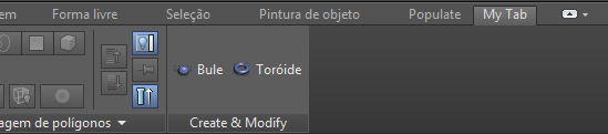

  4. Role para baixo até a entrada Teapot e arraste-a para a entrada do painel Criar e modificar na lista de interface do usuário existente.
    O comando Teapot aparece na lista e no novo painel na faixa de opções. O nome “Teapot” aparece na lista, mas não na faixa de opções. Entretanto, o ícone padrão aparece nos dois lugares. É possível alterar a imagem, se desejar, com a propriedade Ícone; esse procedimento não aborda os detalhes.
  5. Ative a propriedade Mostrar texto do item Teapot.
    Agora o nome “Teapot” aparece ao lado do ícone. O botão da faixa de opções foi ampliado para ajustar o ícone e a legenda.
  6. Além disso, adicione o comando Toroide e ative a propriedade Mostrar texto.
    Os dois botões ficam lado a lado no painel, que se amplia para ajustar. Mas e se você quiser que sejam dispostos na vertical?

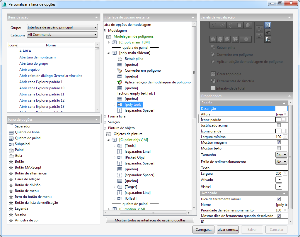

A janela de diálogo Personalizar faixa de opções funciona como a maioria das outras caixas de diálogo. Para redimensioná-la, arraste uma aresta ou um canto, e para reposicionar, arraste a barra de título. Para recolher ou expandir uma seção, clique no triângulo na extremidade direita do cabeçalho. Para alterar as proporções entre as seções, arraste o divisor vertical ou horizontal. Apesar de a coluna direita conter seções, a Janela de visualização tem tamanho fixo, por isso a única maneira de proporcionar à seção Propriedades mais espaço vertical é recolher a Janela de visualização.
A interface do usuário da caixa de diálogo inclui cinco áreas principais, além de diversos botões. Esta seção descreve as áreas e, se necessário, fornece links para seções com maiores explicações.
Itens de ação
Esta seção lista todas as funções do 3ds Max que você pode atribuir como controles da faixa de opções e fornece a maioria dos mesmos recursos equivalentes na caixa de diálogo Personalizar interface do usuário.
Para adicionar um comando à faixa de opções, primeiro escolha o grupo e a categoria nas listas Grupo e Categoria, localize-o na lista Ação e arraste-o para a localização apropriada na hierarquia da interface do usuário existente no centro da caixa de diálogo Personalizar faixa de opções.
Quando você adiciona um comando à faixa de opções dessa maneira, ele cria um botão. O comportamento do botão depende da natureza do comando conforme definido no software. Por exemplo, o botão para um primitivo geométrico, como a Caixa permanecerá ativado quando clicado, de modo que você pode criar diversas caixas consecutivas. Em contrapartida, um botão para um modificador só é ativado momentaneamente, aplicando o modificador ao objeto selecionado.
Controles da faixa de opções
Lista todos os elementos da interface do usuário (independente de comandos específicos) que você pode adicionar à faixa de opções. Para obter descrições deles, consulte Controles da faixa de opções.
Interface do usuário existente
Uma vista em árvore ou lista hierárquica da interface do usuário da faixa de opções. Para expandir ou recolher uma ramificação da árvore, clique na seta ao lado do item pai. A seta de uma ramificação recolhida aparece como um contorno cinza apontando para a direita; para uma ramificação expandida, a seta é preta e aponta para a parte inferior direita.
Se você clica com o botão direito do mouse em um elemento recolhível na lista, como um painel ou subpainel, um menu é aberto oferecendo a opção de Recolher tudo ou Expandir tudo: isso se refere ao elemento e seus filhos.
Além disso, se você clicar com o botão direito do mouse em um elemento de guia, um item do menu Exportar adicional permitirá salvar a guia como um arquivo XAML. A pasta de saída padrão para esse arquivo é UI\Ribbon\Extensions no diretório de instalação do programa. Se você fornecer esse arquivo para outro usuário que o copia para a mesma pasta no computador, ele será instalado automaticamente na faixa de opções na versão do 3ds Max existente sem interferir no restante da faixa de opções.
Por padrão, a lista contém apenas os recursos ativos na faixa de opções. Por exemplo, se nenhum objeto for selecionado, a ramificação das Ferramentas de modelagem do Graphite conterá somente o painel Modelagem de polígonos, mas se um objeto de polígono editável for selecionado, inúmeros painéis adicionais aparecerão nessa ramificação.
Como alternativa, para exibir todo o conteúdo da faixa de opções, independentemente do status atual do programa, ative o botão de alternância Mostrar toda a interface do usuário oculta abaixo da lista de interface do usuário existente. Normalmente, você vai querer mantê-la desativada.
Se o nome de um item for verde, isso significará que a propriedade Disponível ou Visível foi definida como Condicional. Para obter detalhes, consulte a Caixa de diálogo Condições.
Mostra o painel do item realçado na lista de interface do usuário existente, incluindo o nome do painel. Quando uma guia é realçada na lista, nenhuma visualização está disponível.
A janela de visualização é interativa com uma extensão limitada: clicar em um item realça-o na lista de interface do usuário existente mostra suas propriedades na seção Propriedades. De maneira semelhante, clicar em um item na lista de interface do usuário existente realça sua representação visual na janela de visualização. Além disso, passar o cursor do mouse sobre um item de visualização mostra a dica de ferramenta, se disponível. Entretanto, a janela de visualização não compatível com alterar configurações ou abrir listas suspensas.
Propriedades
Mostra todas as configurações disponíveis para o item realçado na lista de interface do usuário existente.
As configurações de Propriedades são auto-documentadas com dicas de ferramentas na caixa de diálogo Personalizar faixa de opções, para que eles não sejam descritos detalhadamente aqui. Algumas notas gerais, entretanto, são estas:
  • Em alguns casos, após alterar um valor de propriedade, é necessário confirmar a alteração movendo para outro campo, pressionando Enter ou Tab ou clicando em outra propriedade.
  • Para alterar o ícone ou ícone grande de um elemento da interface do usuário, clique no botão [...] na propriedade correspondente do elemento e escolha um arquivo ICO diferente.
  • Para redefinir uma propriedade com seu valor padrão, se disponível, clique no botão X à direita do campo de valor.
  • As propriedades Ativado, Visível e Disponível normalmente têm uma lista suspensa das configurações possíveis: Verdadeiro, Falso e Condicional. No último caso, defina as condições com a caixa de diálogo Condições.
  • Em geral, a faixa de opções tenta manter tudo na tela. Quando a faixa de opções muda de tamanho por algum motivo, dependendo do espaço disponível ou do tamanho da faixa de opções, os painéis se recolhem, mas antes os painéis e subpainéis são redimensionados, seja reduzindo a largura, ocultando texto ou alterando o tamanho do ícone. Com o valor Prioridade padrão de 100 para qualquer propriedade Recolher ou Redimensionar, o recolhimento ou redimensionamento acontece do último para o primeiro. É possível definir uma determinada prioridade para qualquer elemento alterando o valor de 100. A seguir, valores de maior prioridade retêm o tamanho padrão por mais tempo. Para alguns elementos, você pode definir uma propriedade Redimensionar estilo que determina como ou se eles são redimensionados.
Dica: Para saber como uma determinada propriedade funciona, examine a propriedade nos controles existentes do mesmo tipo. Tente alterar a configuração (como o valor máximo do controle giratório) e observe como ela afeta o comportamento do controle. Desde que você não salve, você terá uma chance de reverter todas as alterações quando fechar a caixa de diálogo.
A interface Controles da faixa de opções fornece os elementos da interface do usuário disponíveis, incluindo a organização de elementos, como guias e painéis, e os próprios controles. Para adicionar um controle à faixa de opções, arraste-o da lista Controles da faixa de opções para a lista de interface do usuário existente.
Os primeiros seis controles da faixa de opções, que são usados para organizá-la, têm ícones específicos que aparecem abaixo e ao lado do nome do controle na caixa de diálogo Personalizar faixa de opções. Esses ícones são “pegajosos” e permanecem os mesmos inclusive se você definir um ícone diferente usando as configurações de Propriedades.
Os demais controles (Botão a Amostra de cor) têm ícones personalizáveis e são, portanto, marcados com um ícone de estrela genérico na lista de Controles da faixa de opções. Para definir um ícone para um desses, após adicioná-lo à faixa de opções, defina a propriedade Ícone (e, opcionalmente, Ícone grande) clicando no botão ... e escolhendo um ICO para representar o elemento. Esse ícone aparece na lista de interface do usuário existente e na faixa de opções.

Botões
Os botões da caixa de diálogo Personalizar faixa de opções fornecem controles para salvar e carregar as configurações da faixa de opções e alternar a exibição de todos os elementos da interface do usuário.
Por padrão, a lista de interface do usuário existente mostra somente elementos de interface visíveis no momento na faixa de opções, com base nas condições. Por exemplo, os subpainéis com a condição Horizontal normalmente são ocultos na faixa de opções vertical. Para tornar todos os elementos da faixa de opções disponíveis para edição, independentemente das condições, ative Mostrar toda a interface do usuário oculta.
Dica: Quando a opção Mostrar toda a interface do usuário oculta está ativada, pode ser difícil localizar um item específico para edição. Para facilitar a localização de um determinado elemento de interface, coloque o 3ds Max em um estado que torne os elementos da faixa de opções visíveis e edite com a opção Mostrar toda a interface do usuário oculta desativada.
Carregar
Abre uma caixa de diálogo de arquivo para carregar um arquivo de esquema da faixa de opções, que usa a extensão de nome de arquivo .ribbon . Normalmente você usaria esta opção para carregar uma faixa de opções personalizada que você salvou anteriormente com Salvar como (consulte a seguir).
Salvar como
Abre uma caixa de diálogo de arquivo para salvar a faixa de opções personalizada em um arquivo de configuração da faixa de opções, que usa a extensão de nome de arquivo .ribbon. Use Carregar posteriormente para restaurar esta configuração.
As opções Salvar e Salvar como funcionam de maneira um pouco diferente em Personalizar faixa de opções em relação à maneira como você pode estar acostumado em outros contextos. Para obter uma explicação, consulte Salvar a seguir.
Salvar
Salva as alterações feitas na faixa de opções na configuração da faixa de opções de inicialização padrão, que normalmente não é o mesmo arquivo salvo com Salvar como. Disponível somente quando a faixa de opções foi alterada desde o salvamento anterior ou que a caixa de diálogo foi aberta.
Para explicar a diferença entre Salvar e Salvar como, por exemplo, é possível personalizar a faixa de opções e salvá-la em um arquivo como MyRibbon.ribbon com Salvar como. Faça mais algumas alterações e use o comando Salvar. Isso não substitui o arquivo MyRibbon.ribbon; ele substitui o arquivo de inicialização da faixa de opções padrão. Para salvar outras alterações em um arquivo não padrão, use sempre Salvar como.
Dica: Conforme mencionado, o comando Salvar substitui a configuração da faixa de opções de inicialização pela faixa de opções personalizada. Para voltar à faixa de opções padrão original, clique com o botão direito do mouse na faixa de opções e escolha Configuração da faixa de opções Redefinir faixa de opções para padrão.
Cancelar
Descarta quaisquer alterações feitas na faixa de opções desde que a caixa de diálogo foi aberta ou a faixa de opções foi salva. Disponível somente quando essas alterações existem.
[botão Fechar]
O botão Fechar está localizado no canto superior direito da caixa de diálogo Personalizar faixa de opções e, ao clicar nele, a caixa de diálogo é fechada. Se você já fez alguma alteração não salva, será solicitado a informar se deseja salvar as alterações.
Se você clicar em Sim, as alterações serão salvas no arquivo de configuração da faixa de opções padrão e a caixa de diálogo será fechada. Se clicar em Não, as alterações posteriores à última operação de salvar (ou de abrir a caixa de diálogo, se você não salvou) serão descartadas.
