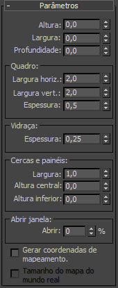

Implementação Parâmetros
O tópico para cada tipo de janela descreve seus controles e comportamento únicos. Alguns parâmetros de janela são comuns a todos os tipos de janelas; consulte Windows.
Grupo de cercas e painéis
Largura
Define a largura (profundidade) das cercas nos caixilhos.
Altura intermédia
Define a altura do caixilho intermédio, relativa ao quadro da janela.
Altura inferior
Define a altura do caixilho inferior, relativa ao quadro da janela.
Abrir grupo de janelas
Abrir
Especifica a porcentagem em que os dois caixilhos móveis estão abertos. Este controle é animável.
