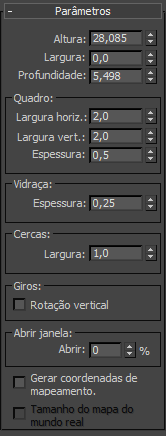

Interface
Desenvolvimento de parâmetros
O tópico para cada tipo de janela descreve seus controles e comportamento únicos. A maioria dos parâmetros de janela é comum a todos os tipos de janelas; consulte Janelas.
Grupo de cercas
Largura
Define a largura das cercas no caixilho.
Gira o grupo
Rotação vertical
Alterna o eixo do giro de horizontal para vertical.
Abrir grupo de janelas
Abrir
Especifica a porcentagem de abertura da janela. Esse controle pode ser animado.
