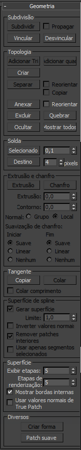

Implementação Geometria
Consulte a implementação Geometria (Patch) para obter descrições detalhadas desses controles.
