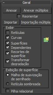

As superfícies NURBS não relacionais oferecem uma forma para aprimorar o desempenho de NURBS com modificadores. Eles são controlados pela alternância Pilha relacional na implementação Geral de objetos NURBS.
Quando Pilha relacional está ativado, o NURBS mantém a modelagem relacional total na pilha de modificadores. Quando essa alternância está desativada (o padrão) o uso da pilha de modificadores converte as superfícies em independentes de VC antes de aplicar modificadores. As superfícies na pilha comportam-se de maneira não relacional. Se o modelo NURBS não contiver superfícies dependentes, ele se comportará da mesma forma na pilha, independentemente da configuração de Pilha relacional. No entanto, os resultados são mais rápidos se Pilha relacional estiver desativado.
Quando Pilha relacional está desativado, não há sobrecarga de cópia de dados do modelo relacional e não é necessário calcular as superfícies relacionais, portanto, o desempenho é mais rápido.
Dica: Para melhorar o desempenho ainda mais, exiba superfícies como grades sombreadas (consulte Exibir controles para modelos NURBS). Com Pilha relacional desativado e Grade sombreada selecionado, os objetos NURBS desempenham na pilha quase tão bem quanto os objetos de malha.

  1. Assegure-se de que Pilha relacional esteja desativado e Grade sombreada esteja selecionado.
