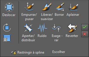

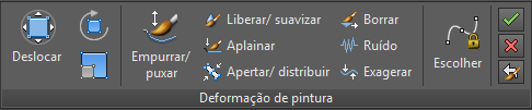

Painel Paint Deform na faixa de opções minimizada
Painel Paint Deform na faixa de opções maximizada
Painel flutuante Paint Deform
