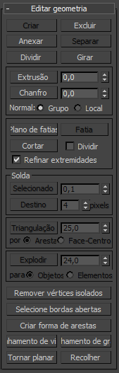

  1. Selecione as arestas que deseja converter em formas.
  2. Sobre a edição de Geometria suspensa, clique em Criar forma de arestas.
  3. Faça alterações, conforme necessário, na caixa de diálogo Criar de forma que aparece.
    • Insira um nome de curva ou manter o padrão.
    • Seleciona Suave ou Linear como o tipo de forma.
    • Ativar Ignorar as arestas ocultas para excluir arestas ocultas do cálculo, ou desativar este recurso.
  4. Clique em OK.
    A forma resultante consiste em um ou mais splines cujos vértices coincidem com os vértices nas arestas selecionadas. A opção suave resulta em vértices usando valores suave, enquanto a opção Linear resulta em linear splines com vértices de canto.
    Quando você region-select arestas, todas as arestas são realçados, incluindo as arestas ocultas são exibidas como linhas tracejadas. Como padrão, a criação de forma a função ignora as arestas ocultas, apesar de que eles são selecionados. Desativar ignorar as arestas ocultas se deseja incluir as arestas ocultas no cálculo.
    Se as arestas selecionadas não são contínuas, ou se eles ramificação, a forma resultante consistirá em mais de uma spline. Quando a ferramenta Criar forma função trechos em uma bifurcación 's' em arestas, faz um valor arbitrário de decidir qual aresta produz o spline. Para controlar isso, selecione somente as arestas que irá resultar em uma spline única e utilize Criar forma repetidamente para tornar o número correto de formas. A seguir, utilize Anexar no editável spline para combinar as formas em uma.

Editar geometria suspensa
Consulte Editar geometria suspensa (malha ) para obter descrições detalhadas destas controles.
