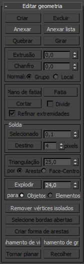

Implementação Editar geometria (malha)
A implementação Editar geometria para malhas contém a maioria dos controles que permitem alterar a geometria da malha, seja em nível de objeto (superior) ou nos níveis de subobjeto.
Interface
Os controles que esta implementação exibe podem variar, dependendo de qual nível está ativo. Se um controle não estiver disponível para o nível ativo, ele poderá estar esmaecido ou simplesmente poderá não aparecer. As descrições abaixo indicam os níveis nos quais os controles estão disponíveis.
[botões de edição]
Criar
Permite adicionar subobjetos a um único objeto de malha selecionado. Selecione um objeto, escolha um nível de subobjeto, clique em Criar e clique para adicionar subobjetos. Disponível somente nos níveis Vértice, Face, Polígono e Elemento.
Por exemplo, no nível de subobjeto Vértice, a opção Criar permite adicionar vértices de flutuação livre para o objeto. Os novos vértices são colocados no plano de construção ativo.
Para criar faces no nível Face, Polígono ou Elemento, clique em Criar. Todos os vértices no objeto são realçados, incluindo os vértices isolados deixados após a exclusão de faces. Clique em três vértices existentes consecutivos para definir a forma da face nova. (O cursor é alterado para uma cruz quando está sobre um vértice que pode legalmente fazer parte da face).
Também é possível criar novas faces nos níveis de subobjeto Polígono e Elemento. Nos níveis de subobjeto Face e Elemento, uma nova face é criada após cada terceiro clique. No nível de subobjeto Polígono, você pode continuar clicando quantas vezes quiser para adicionar vértices ao novo polígono. Para acabar de desenhar um novo polígono, clique duas vezes ou clique novamente em um vértice existente no polígono atual.
Nos níveis Face, Polígono e Elemento, é possível adicionar vértices enquanto a opção Criar está ativada simultaneamente pressionando a tecla Shift e clicando em um espaço vazio; esses vértices são incorporados à face ou ao polígono que você está criando.
Você pode começar criando faces ou polígonos em qualquer viewport, mas todos os cliques subsequentes devem ocorrer na mesma viewport.
Dica: Para obter melhores resultados, clique em vértices no sentido anti-horário (preferível) ou horário. Se você usar o sentido horário, o novo polígono ficará afastado de você, e não será possível enxergá-lo a não ser que você tenha ativado Forçar dois lados ou esteja usando um material de dois lados.
